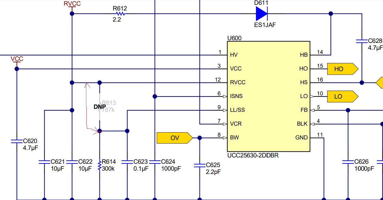

问题
S600是否短接115VAC、从组件 GBU8J-BP 引脚2和 L601引脚3连接到=> C605负电源轨?
~115VAC 短路:这是不带开关的115VAC 的最佳连接吗? 这是为了美国市场!
2.对于 DNP R613 ,如果我没有安装这个电阻器,即 R613,我仍然需要将 SS 从引脚9:LL/SS 连接到引脚12:RVCC 正确吗?
我还可以使用0r 代替
只需要澄清一下、谢谢。

    DNP R613、请以红色突出显示连接、谢谢。
    您好、Neil、
    1.是的,您可以直接将交换机短接 至115VAC 输入。
    2.如果您不需要 R613,则可以删除连接,但我建议保留此占位符以进行突发模式调整。
    Oliver
    Oliver、
    根据参考设计文档 PMP40379、其表述为 R613 DNP、请勿组装。 如果是、如何处理 SS!
    我们需要为我们的设计激活 SS/Soft START 功能。
    因此、如果 R613 DNP、不要在引脚9 LL/SS 上为这个设计组装。
    设计如何处理软启动?

    您好、Neil、
    软启动电容器 C623基本上设置了软启动斜坡的速度、请参阅此应用手册中的更多详细信息
    http://www.ti.com.cn/cn/lit/an/slua836a/slua836a.pdf
    J603是一根跳线、用于放置电流探头以监控谐振电流、您可以将其直接短接。
