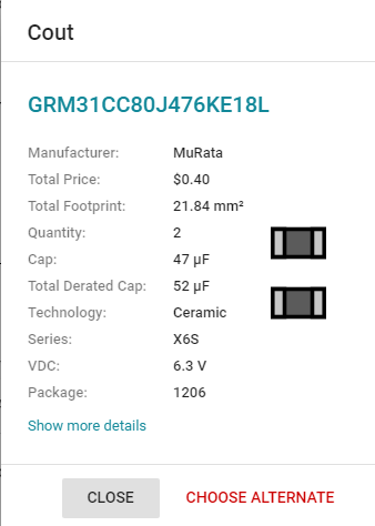

大家好、
我对频率分量计算有一些问题。
Vin=12V、    Vout=3.3V、    Iout=1.5A、    Cout=47uF、Resr=10mohms (陶瓷电容器)、    gmea=97uA/V
根据 tps54160a 数据表、我计算了调制极点和零点的值、 并得到了从7.696Khz 到45.3534Khz 的穿越频率范围(使用数据表公式编号 43、46)
选择交叉频率= 40.24Khz I 进一步计算如下值:(使用数据表方程48、48、49、50)
GMOD=0.542、    Rc=78.46k Ω(76.8k Ω)、    C=1371pF (1500pF)、    Cf=5.98pF (6.8pF)
现在、当我通过在 webench 刺激软件中放置与上述值相同的组件来进行刺激时、选择 tps54160A IC、软件显示交叉频率= 29.81Khz、而不是40.24Khz。
我是正确计算还是犯了一些错误。
请帮我解决上述问题。 谢谢你
    您好、Juzer、
    webench 的 COUT 被选为47uF*2 (请查看数量)、降额值为52uF。 您可以通过单击"选择替代器件"来找到 ESR。 它大约为1.9m Ω。 请使用这些正确的值并重新计算补偿。
    如果您遇到进一步的问题、请告知我们。
    您好 Vishwanath Tigadi、
    感谢您的重播。
    我注意 到输出端有2个电容器、并通过添加定制组件将其更改为1个电容值为47uF 和10mohms 的电容器。
    我在上面得到的返回结果具有下面给出的电路。
    您好、
    在阅读数据表时、我仔细地发现了这一点、即他们忽略了 TPS54160内部的斜率补偿的影响。
    因此、计算出的交叉频率大于 webench 刺激交叉频率。
    上面的点写在第页上 TPS54160数据表的第34部分。
