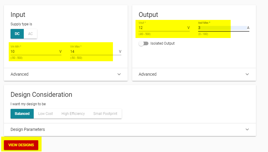

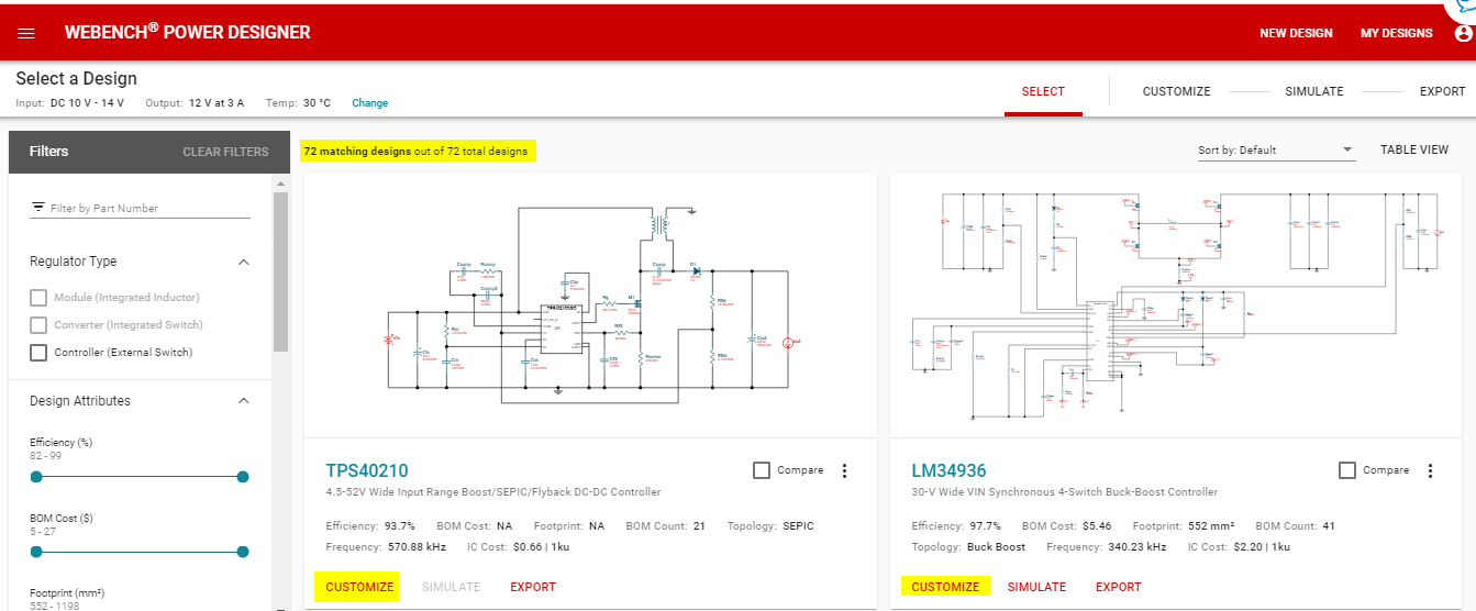

    以下是在 WEBENCH 中查找解决方案的步骤。
    1.从以下链接打开 WEBENCH 电源设计器
    https://webench.ti.com/power-designer/switching-regulator
    2.输入您的设计条件并单击查看设计
    3.您可以根据效率、占用空间、成本等限制条件选择任何设计 单击 Customize (自定义)以查看完整的设计
