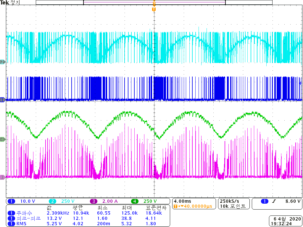

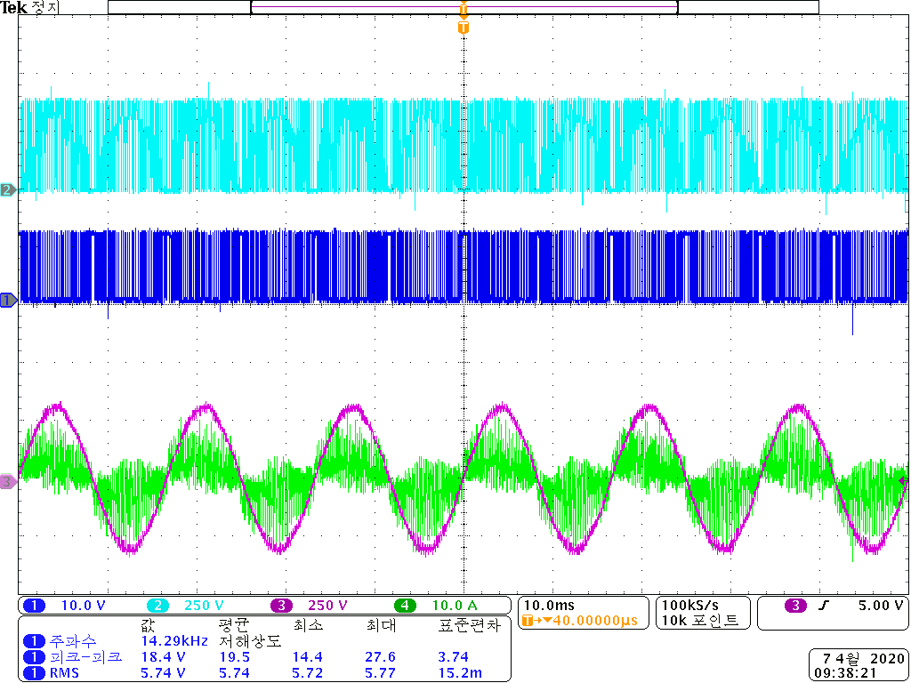

该电路的构造是相同的、以制造测试板。
排除了升压跟随器电路(已移除 Q4和 R14)并进行测试。
UCC27524A (R44 = 0 Ω)被用作栅极驱动器。
实验过程中出现问题。
以下波形图为 CH1:VGS / CH2:Vout / CH3:VIN_AC / CH4:IIN。
这是在1A 负载下捕获的波形。
输入电流波形具有很大的噪声。
以下波形捕获0.2A 负载下的波形。
CH1:VGS / CH2:VDS / CH3:IL (电感器电流)/ CH4:V_Bridge 二极管
已知 TIDA-00779用于 CCM 模式、但上面的波形显示电感器电流降至0A。 它似乎在 DCM 模式下工作。 无法提出解决方案。
请求。 请帮帮我。
    感谢您的联系。 您的电路似乎无法正常工作。 请检查您的电感器和输出电容器。 电流波形看起来输出未被滤波。 使用合适的电感器时、电感电流不能突然改变、如波形所示。
    请检查。
