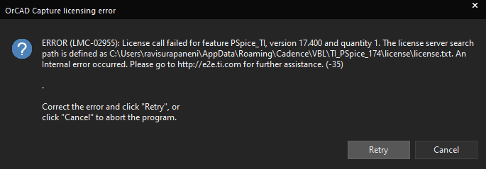

我在安装 ti-pspice 后收到此错误。 我搜索了安装后没有 Cadence 文件夹的路径
BR
Ravi
    尊敬的 Ravi:
    请通过将屏幕截图保存到磁盘并使用回形针图标再次发布屏幕截图。
    JC
    尊敬的 Ravi:
    请检查您的消息。 我们需要更多信息。
    JC
    此线程已关闭并秘密解决。 对于任何遇到类似问题的人来说、这通常是由网络连接问题引起的。 请点击此处的 Cadence 链接检查您的网络连接:
    https://cdsplicwc.cadence.com/chws/test/connection.html
    如果未显示"Successful Connection"、您应联系您的 IT 部门并确保 PSpice for TI 具有互联网访问权限。 如果显示"连接成功"、请启动描述问题的新主题。
