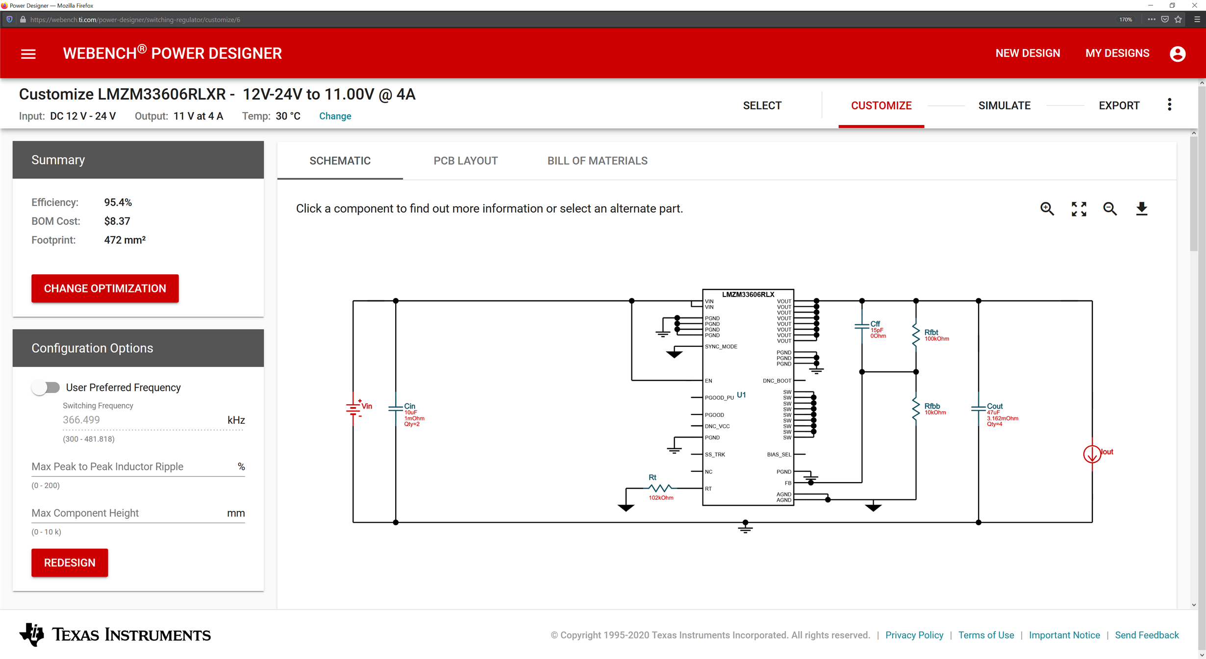

我们为 LMZM33606使用了 WEBENCH 工具、看起来它为我们选择的 RRT 电阻值(102K 欧姆)不符合我们所需的11V 输出电压要求。
根据数据表表表表6。 开关频率与输出电压间的关系:
102K 会产生大约9.9V 的最大输出电压
我们需要11V
工具是否错误?
请参阅下面的原理图

    您好、Umayal、
    webench 工具用于同事帐户。 我可以获取链接、但此快照是否足够?
    约书亚、您好!
    感谢您分享 Webench 设计快照。 我们能够重复报告的问题。
    我们目前正在进行调试以验证其是否有效。我们将保持您的更新。
    Umayal

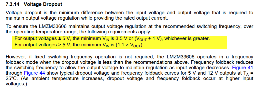

    对我们的答复拖延表示歉意。 请从以下数据表中查找我们的观察结果。
    1.为了将输出调节保持在建议的开关频率、必须满足以下要求:
    2、如果 不需要固定频率工作、器件将进入折返模式、以便在压降电压低于建议值时保持稳压。
    3.您也可以运行电气仿真来检查 Vout 调节。
    以获得进一步帮助和确认。 我们将把这一信息转发给产品专家。
    谢谢、此致、
    Shaheen S M
    约书亚、您好!
    我建议将开关频率设置为500kHz - 800kHz 之间的任意值。
    但是、如上所述、在12V 输入至11V 输出下运行时、频率将折返以保持稳压。
    此致、Jason
