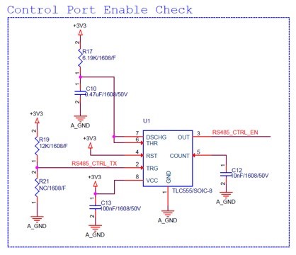

我可以在 RS-485双向扇出集线器中将 TLC555的脉冲持续时间设置为80us 吗?
C10:0.47uF -> 0.012uF
T = 1.1 x 6.19K x 0.012uF
T = 81.708us
此致。
    是的、您的计算是正确的。  更改将 使持续时间更短。 另一个实现方式类似的 TI 设计是:
    www.ti.com/.../tidubw6
    Hao

    将脉冲持续时间缩短至80us 后、运行是否会产生任何副作用?
    波特率为9600。
    我看不到任何明显的缺点。  请注意 、脉冲持续时间通常根据数据包长度(不是单个位宽)进行设置、这会影响到发送到接收模式的变化率。
