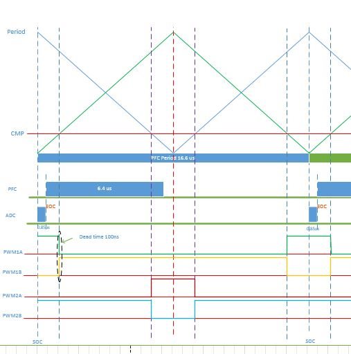

您好专家、
我找不到 ADC、PWM、控制 ISR 时序图、能否提供有关何时覆盖 ADC 及其与四个 PWM 的关系以及何时开始运行控制 ISR (100kHz)的详细图表。

    您好、Alvin、
    我将联系软件设计人员、为您提供答案。
    请参阅 settings.h 文件以了解转换是如何触发的

    Manish、您好!
     它是相同的 ADC 和 ISR 触发源、正负半电网周期吗?
    BR/Alvin
    是的、我们不会根据正半部分和负半部分更改采样点、即使 FET 将反向运行也是如此。 这可能是您可以进行的优化、但由于这是平均电流模式控制、我不确定是否会有显著的改进。
