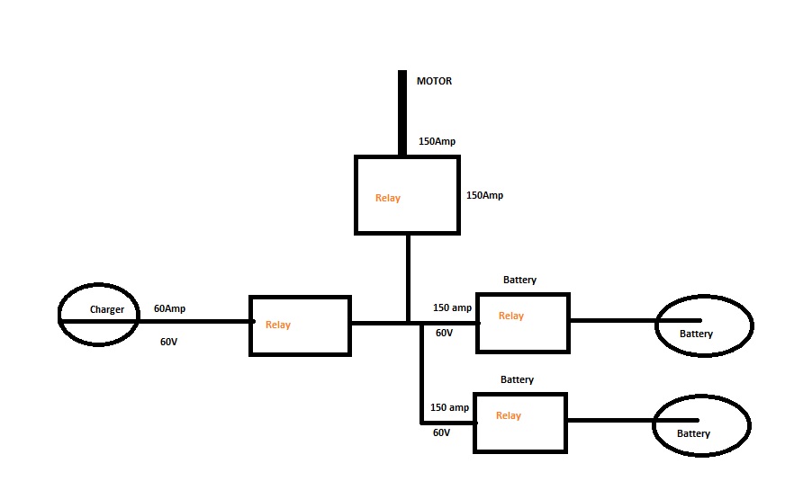

     我还有另一项要求。 我还在设计配电盒。 其中我具有最大150A 的直流电流。  我用于充电的相同路径也 是我需要使用继电器或承包商的路径。 那么、您能帮我用 MOSFET 替换该继电器吗? 另外、如果是、请告诉我这是一个用 MOSFET 替代继电器的好主意。如果是、请通过让我控制 MOSFET 高侧来建议驱动器。
    此外、我还需要使两个电池并联以增加功率
    由于两侧的电流流动 、我找不到任何可帮助我控制来自两侧的电流的驱动器 IC。 逻辑设计
    请推荐合适的驱动器、我可以通过控制器进行控制。
    尊敬的 Dinesh:
    我不确定我们是否拥有如此高的电流开关控制器、但您可能会看到它们的产品页面:
    BTW、您能否再次检查是否允许您通过开关(继电器或固态)并联两节电池? 我的意思 是、如果它们断开连接且充电状态(和电压)明显不同、那么在连接在一起时、高电流可以从较高电压的电池流向较低电压的电池、而无需控制。 如果您使用线性热插拔 IC、则电弧元件中的损耗会很高、因为它必须在 线性区域中工作。 您可能需要使用主动平衡电路。

    尊敬的 Roberto:
    是的、一旦开关处于相同的电位、它就会受到 SW 的关注、而不仅仅是关闭它。
    我需要一些驱动器来打开2个高侧 MOSFET,以便将它们用作继电器。 如下所示
    尊敬的 Dinesh:
    在这种情况下、我建议查看 我们的热插拔产品线、例如:
    TPS2490 (-91、-92、-93)、LM5066和 LM5069
    所有这些驱动器都可以驱动外部 FET、这对于您正在寻找的解决方案来说应该是可以的。
