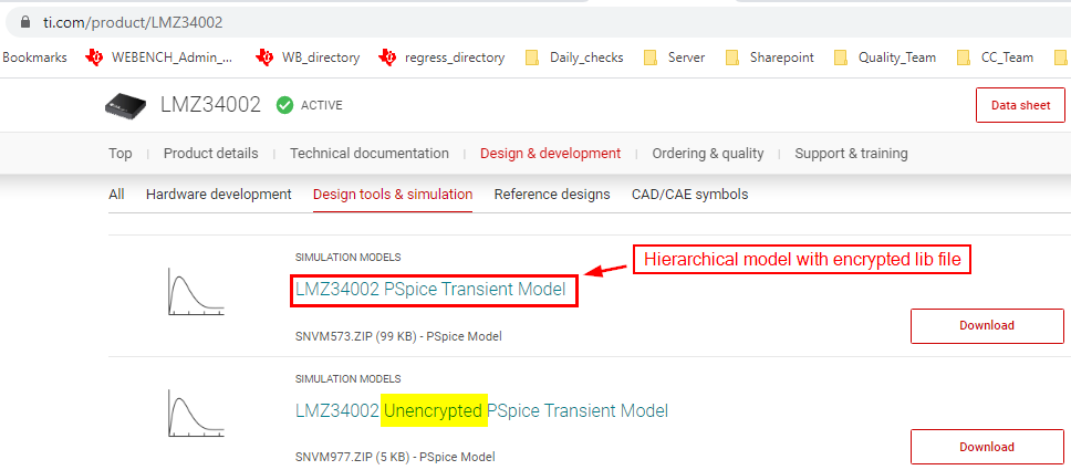

来自 线程、我在尝试仿真模型时收到有关未定义参数的相同错误。 能否提供有关如何正确添加参数的更多信息? 我不熟悉语法。
感谢你的任何帮助。
    尊敬的 Anderson:
    请在下面找到用于添加参数的 PSPICE 语法的快照。
    请注意、我们只能编辑未加密的模型。 对于此器件、未加密模型(库文件)可在产品文件夹中找到。 您可以从下面下载相同的内容

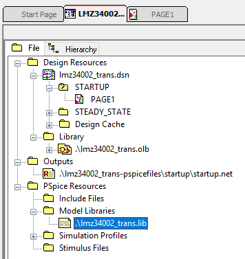

    此文件需要附加到分层模型(如上图所示)。 以下是在 PSPICE 中附加模型库文件所需执行的步骤。
    1.通过选择文件并从键盘中按"删除"键删除现有的模型库文件。

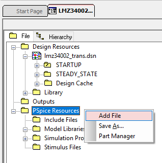

    2.添加新的库文件(在本例中为未加密的文件)
    3.浏览文件并选择"PSpiceLibrary"作为文件类型。

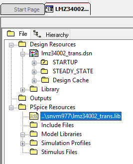

    4. 文件将附加在 PSpice 资源下。 通过选择此文件并使用(Ctrl + X)快捷方式剪切此文件、然后使用(Ctrl + V)快捷方式将其粘贴到"模型库"下

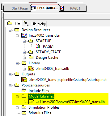

    最后、未加密的模型库会附加、如下图所示。
    您现在应该能够运行仿真。 如有任何疑问、请告知我们。
