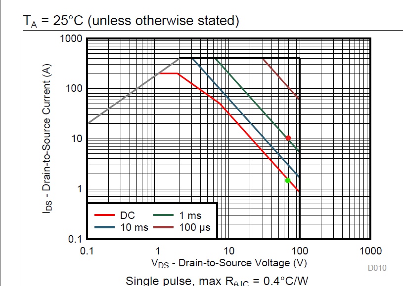

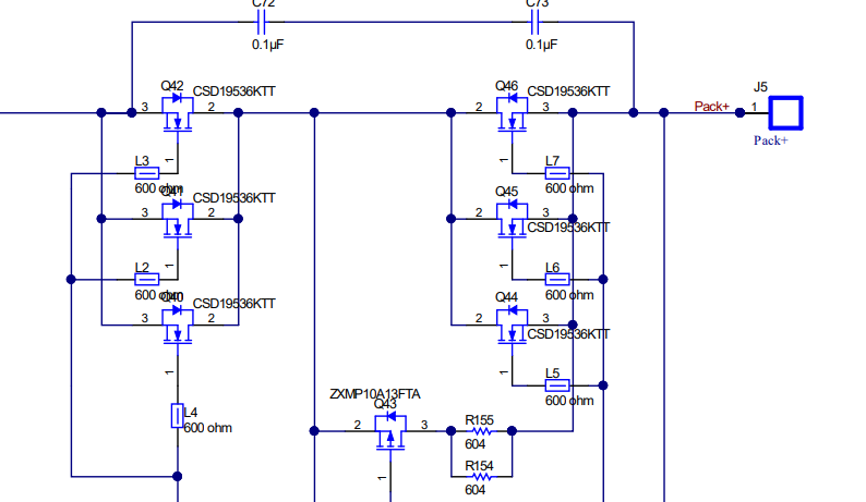

您好;
TIDA-010074 使用了"CSD19536KTT" 三 个 N 沟道 MOSFET、100V、200A。该文档说明它可以处理72V 和 30A 的放电电流。 我的问题是,如果我们看看 MOSFET SOA,那么该电压下的最大电流为1A。 如果我们使用公式"Trise/(VDS*Rth)",我将得到6.25A ,如果我们在 SOA 曲线上标记此 VDS 和 ID,则点位于直流线之上。 这意味着、如果我们需要相同的电流、则 VDS 需要降至接近20V。 因此、您需要知道这个30 A 的数字来自何处、每个 MOSFET 分支的电流为10A。
谢谢你
    Peeyush、您好!
    感谢您关注 TI FET。 似乎有两个相同的 e2e 帖子。 我将关闭这个并对另一个线程做出响应。
