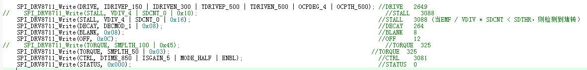

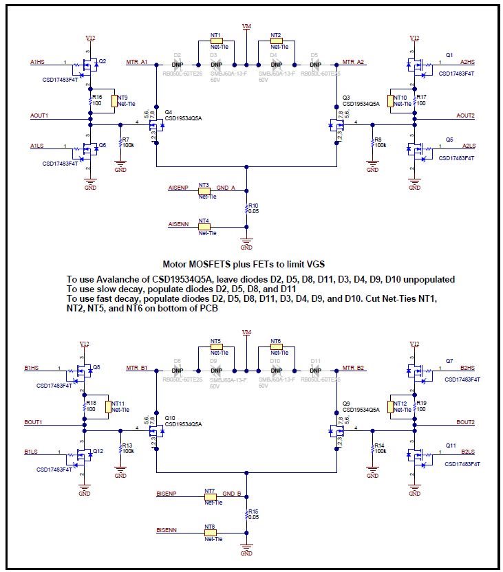

不知道这是我的电路问题吗? 还是软件配置问题? 另请帮助!
在单极步进电机中使用 DRV8711时、能否实现锁定转子检测功能? 是否有其他选择?
以上是参考 TIDA-00872电路。
以上是 DRV8711寄存器配置
    补充说明:电机电压12V、测得的总电流150mA、测得的电机单相电流50mA、脉冲频率200Hz

    我详细查看了应用手册、在第1.1节中、请参阅以下注意事项:
    "对于此应用、失速检测功能也被禁用。 将显示停转、但信息无效。"
    您是否考虑使用集成度更高的器件来轻松满足您的电流要求、例如 DRV8805?
