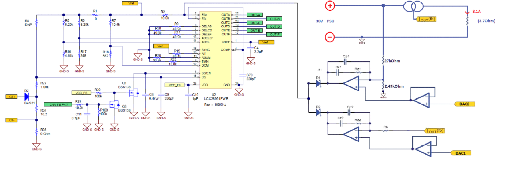

我已经使用 UCC28951-Q1设计了一个系统、它可以正常工作! 但是、现在我想像 PMP8740中一样向该器件添加 CC / CV。
我读过很多有关 CC/CV 的文章,但我有点难理解,因为在数字方面没有例子。
在您允许的情况下,让我们假设您更好地理解主题。
例如、假设我们有一个32V 60A 电路、如(PMP8740)
条件1;当负载超过60A 时、较低运算放大器的(-)和(+)引脚会产生哪种电压?
实际上、运算放大器的输出引脚将提供哪种输出电压? 顺便说一下、运算放大器在顶部的行为是怎样的?
条件2;系统需要降低过载导致的输出电压、那么它是如何做到的? EA +线端的电压是多少、您可以给出一个数字示例吗?
我的意思是、它是如何在什么阶段实现这一点的。
换句话说、我希望您用数字表示负载情况下运算放大器引脚中发生的电压和变化。
如果你能帮我、我会很高兴。
此致!
Mikail Ünal è s
    您好、Mikail、
    U1A (电压环路误差放大器) 和 U1B (电流环路误差放大器)均用作正常误差放大器:  它们会改变输出(引脚1或7)、从而减小或增大转换器的输出电流(或电压)、直到运算放大器反相和同相引脚上的两个电压相同(因为它们 始终作为"虚拟"短路工作)。 在实践中、我们可以举一个例子。 假设 U1A 引脚3上的电压为1V;这意味着我们希望转换器提供16V 电压(标称 Vout 的50%)。 例如、如果实际输出电压为15V、则误差放大器 U1A 的输出会上升、并请求直流/直流级控制器提供更多功率。 然后、输出电压会增加、直至达到16V。 此时、U1A 输出上的电压会降至某个值、从而使直流/直流转换器精确地提供负载所需的功率、从而保持16V 恒定电压。 U1A 输出的值是多少? 由于控制器 UCC28951设置为在 峰值电流模式调制下工作、因此误差放大器输出的值将与全桥的初级峰值电流成正比。
    关于电流环路、行为与我们讨论过的类似;区别在于现在电流被调节、但只有当输出电流高于基准时、我们才会在 U1B 的引脚5上看到。 如果发生这种情况、则第一个二极管 D1将不导通、U1B 输出端的电压将低于 U1A 输出端;这样、电流环路就会激活。 因此、此时、转换器不控制输出电压(该环路现在处于非活动状态)、而是关注输出电流的值。
    我希望我的解释是好的 enough....please 如果没有、请告诉我。
    Roberto

    我能否从我们完成的测试中再问一个有关 CC/CV 的问题?
    如上图所示、我们使用"HLSR-50p"电流传感器测量电流。 传感器输出从每1A 2.5V 降低16mV。
    当8.1A 流经转换器的输出时、Iout (fb)变为2.372V。
     我们在这些条件下进行的测试的结果;
    当 DAC1低于2.372V 且 Iout 为2.372V 时
    -输出电压立即从30V 降至0V。
    -即使我将 DAC2的电压从0V 更改为5V、输出电压也不会改变。
    当 DAC1高于2.372V 且 Iout 为2.372V 时
    -输出电压立即从0V 增加到30V。
    -当我将 DAC2的电压从0V 变为5V 时、可以调节输出电压。
    -通过调整 DAC2,当系统在30V 电压下输出8A 电流时,电流可通过“线性”方式从30V 降至0V。  当然、当电压降低时、电流也会降低!! )
    我的问题是
    1-这些行为和行为是否符合我们的期望?
    2-所以我需要调整 DAC2的电压(电压反馈)来执行 CC/CV ( 当然,我认为我们应该通过不断用软件扫描来实现:)
    提前感谢!
    Mikail
    您好、Mikail、
    我认为信号 Iout (fb)的方向不正确。 我是说、如果直流/直流级的输出电流增大、信号 Iout (fb)也应增大。
    如果反向(-16mV/A)、则反馈就像为正、环路可能不稳定。 这可能解释了电流从零值摆动到最大值的原因。 我建议添加一个反相运算放大器、这应该可以解决这个问题。
    此外、我选择了全桥上的逐周期电流限制、该限制始终高于恒定电流调节。 通常、CC 设定点用于为负载提供恒定电流(充电)、而逐周期电流限制仅用于保护功率级免受危险电流的影响、并在变压器中执行磁通平衡、但不应干扰 CC 调节。
    Roberto
