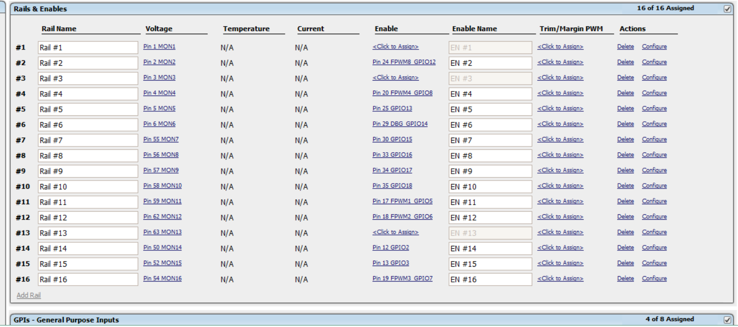

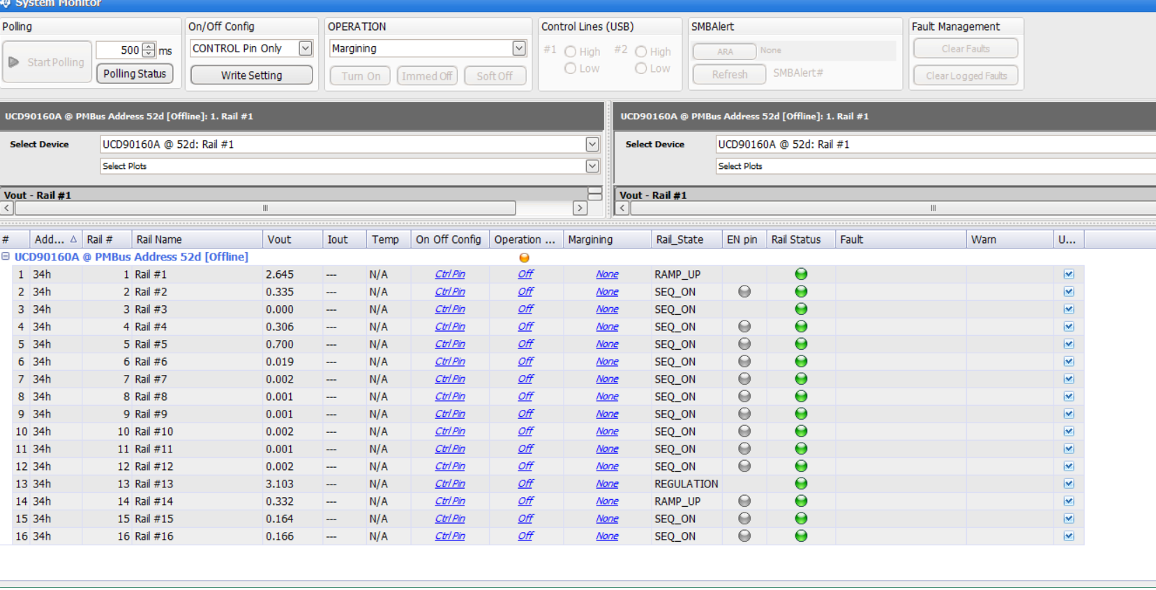

UCD90160A 使用"Fusion Digital Power Designer"工具设计加电/断电序列、断电 序列不起作用。
上电 序列测量正确、 测量断电序列失败,设置断电 序列与实际测量序列不一致;
请帮助检查我的代码和 原理图,谢谢!

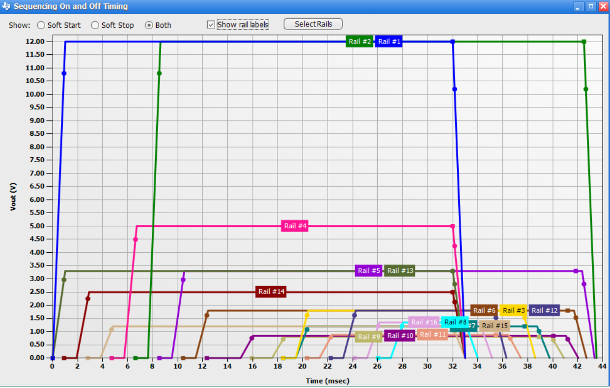

我们需要以下 电源开/关序列 :
打开:Rail13->Rail14->Rail15->Rail2->Rail5->Rail6->Rail10->Rail9->Rail7->Rail3->Rail11->Rail12->Rail16->Rail18
关闭:Rail2->Rail8->Rail16->Rail12->Rail11->Rail03->Rail07->Rail09->Rail10->Rail06->Rail05

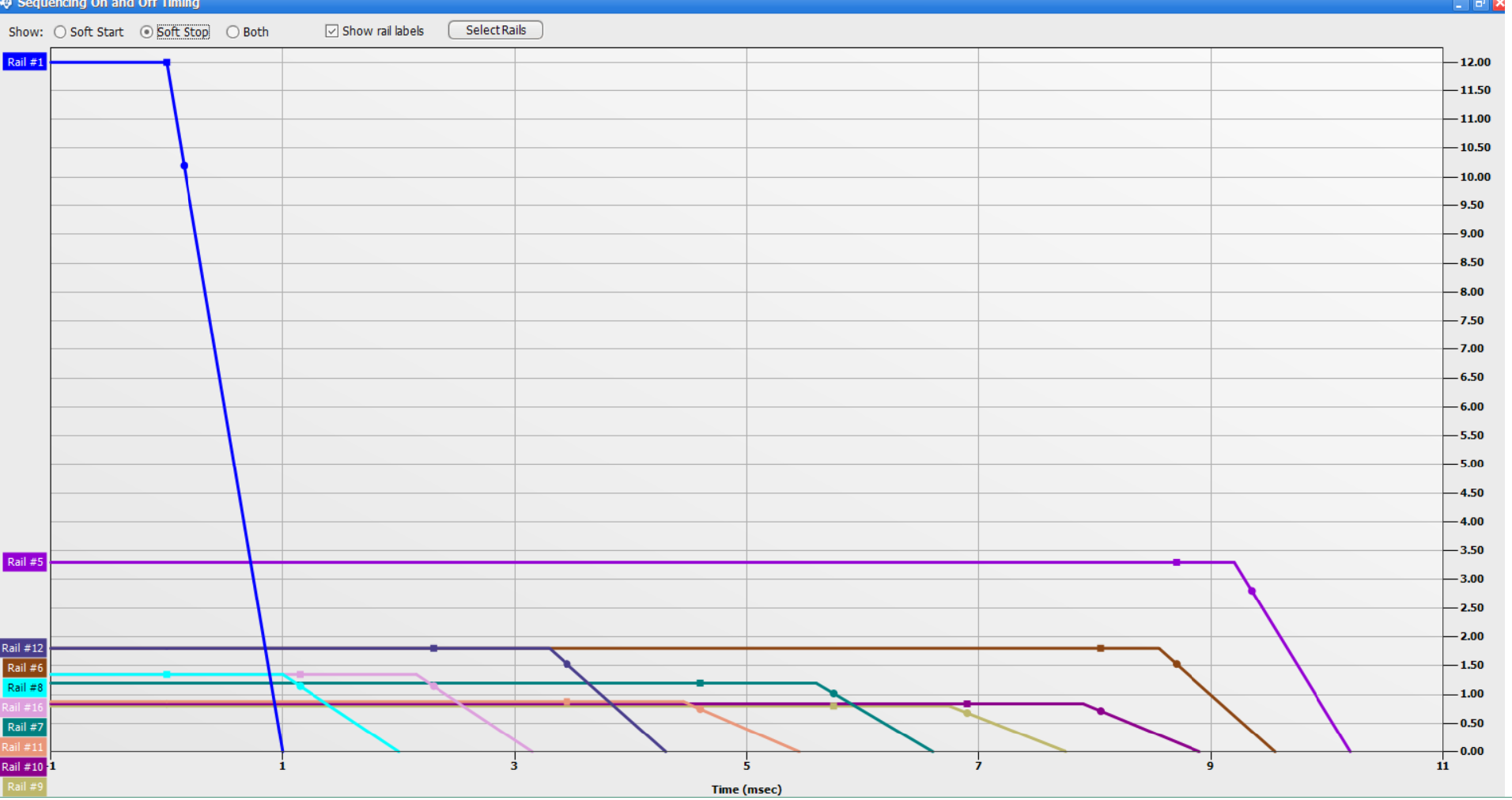

    您是否可以更具体地了解"测量断电顺序是否关闭"? 如何  触发断电序列? 断电排序顺序是什么?
    -->测量 断电顺序不是按照设置进行的。
    代码设置: Rail1 (12V)首次关闭、 触发 Rail8 (1.3V) Off,Ω、 序列触发其他电源轨。
    断电排序失败:Rail1 (12V) 首次 关闭、Rail1下降电源正常关闭电压(10.2V)、Rail8未关闭电源、并等待 Rail1下降0V、同时关闭电源;

    但根据您描述的内容、问题是您没有针对12V 电源轨的正确故障关断从器件设置
    如果您希望在12V 发生故障时关闭其余电源轨、请确保
    1启用12V 电源轨的故障响应
    2.将其余电源轨设置为12V 电源轨的故障关断从电源轨。
    有关详细信息、请参阅随附的快速用户指南
