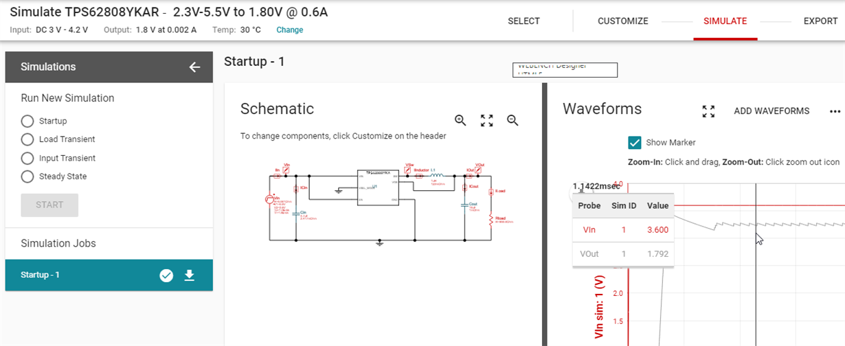

我的设计已经很晚了
输入3~4.2V
输出1.8V
输出电流2mA
当我仿真输出电压时、它达到2.9V
这是否意味着 TPS62808在此条件下不可用?
    您好 Harvey、
    由于负载电流非常小、器件进入 PFM 模式、Vout 需要一些时间才能稳定。 我们现在已经增加了仿真时间。 请查找随附的图像和 pdf 文件。 但是、这可能需要另外两周时间才能在 TI 网站上进行反思。 同时、您可以通过增加仿真时间来导出设计并运行仿真。 希望这能解答您的疑问。
