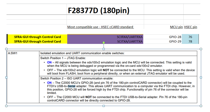

2.将 USB 端口连接到 PC 后、显示"新建连接端口故障"、但如果我下载 SCI 示例代码、它工作正常。 开关位置在“ON”(开)位置

    Manish、您好!
    控制卡中的以下设置可实现引脚 J3下拉和所有其他引脚上拉的串行通信。
    尊敬的 Harish、感谢您的回复。 正如我在开机自检中提到的、开关的位置很好、正如您在上一个开机自检中所建议的那样。 它们处于"打开"状态
    如果我用示例 SCI 程序触发 F28379、它可以正常工作、我可以在 TeraTerm 上看到回显。但当我使用 TIDA01606进行程序时、它会显示 USB 故障。
    请建议如何验证 TIDA01606应用的输出?(项目中包含 sfra_GUI_scicomms_driverlib)
