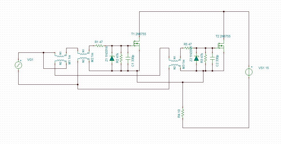

     对于第一个问题、个人认为共模电感(CM)不能均衡并联 IGBT 的栅极电压、共模扼流圈充当电感器、而不是 IGBT 的共模电流。 如果目的与不同 IGBT 之间的栅极电压相等、则应在 IGBT 或 SiC-MOSFET 之间安装差分(DM)电感器、请参阅上图。 您如何看待或其他任何方法建议? 如果有任何问题、请更正。

    尊敬的 Eric:
    我很高兴看到我可以帮助澄清 CM 电感的用途。 我不确定在您将其称为针对 IGBT 的共模电流工作时、我们的意思是否相同。 我本想把它称为 IGBT 发射极路径中的循环电流。 无论采用哪种方法、TI 都可能不是回答有关 IGBT 使用最佳的问题的合适公司。 TIDA-00917的目的是展示 TI 栅极驱动器产品的功能和性能、并可通过外部 BJT 缓冲级将其增强至15Apk。 为了证明这一点、我们并行添加了实际的 IGBT、并且设计人员使用了常见的设计实践和优化来确保足够好的性能。 要‘优化 IGBT 性能的所有“提示和技巧”,最好自行联系 IGBT 供应商。 我相信每家供应商都有自己的建议、最好地使用他们的产品、包括必要的仿真模型和支持。 很抱歉、IGBT 子系统本身无法提供更多帮助。

     感谢您的反馈、现在我们将保持在同一页。
     并联 IGBT ((SiC、不限制2个、10个或更多) 发射极 循环电流将 由 CM 扼流圈抑制。 如果同时使用驱动器并联 IGBT、则可以尝试使用差分扼流圈。
