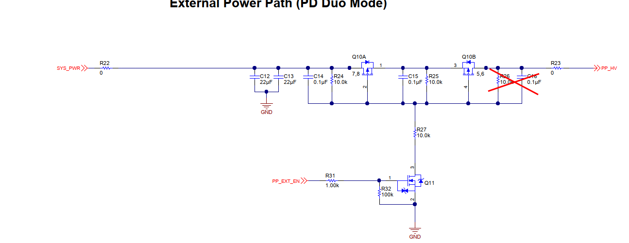

我希望每个人都做得很好! 在 TIDA-050012电路板上、如果我们碰巧使用外部电源路径绕过直流/直流转换器、是否需要为该直流/直流转换器实施任何额外的保护?
提前感谢您查看此帖子、我希望很快再次收到您的回复!
    您是否能够详细说明绕过直流/直流转换器的需求、以及您计划如何绕过直流/直流转换器? 我可能有一些顾虑、但首先想了解您为什么要这样做、看看我是否可以提出一些建议
    尊敬的 Adam:
    这是用户指南中我要遵循的旁路路径。 如指南所述、这可最大限度地降低 TIDA 中的损耗。 请提供建议并感谢您的考虑。
    抱歉、Adam、现在应正确上传该示例
    您好 Filipe、
    是的、此旁路路径的目的是将桶形插孔提供的电压直接传递到 Type-C 连接器。 桶形插孔具有19.5V 输出、因此每当协商20V 协议时、PD 控制器都会启用此旁路路径。
    借助此类架构、您可以依赖连接到该旁路路径的源的保护功能。 只要您针对一个特定的电压协议(PDO)实施旁路路径、就不会出现任何问题。

    感谢您提供的信息、这是有道理的。 我有一个后续问题:对于灌电流应用、旁路电路中的 PFET 与内部 TPS65987D FET 似乎是冗余的。 我假设在拉电流时使用该 FET、如果我仅作为灌电流运行、我是否需要该 FET?
    Michael
    您好、Michael、
    不、我相信即使只将该 FET 用于一个方向、您仍需要该 FET。 此 FET 在灌电流应用中的用途是在电源路径禁用时用于阻断二极管。
    尊敬的 Adam:
    我想我仍然不确定第二个 PFET 的用途是什么。 如果电源路径已禁用、并且我禁用降压转换器、则 TPS65987D 电源路径的降压/启动电源路径的输入和输出分别为20V 和20V。 那么、阻断二极管到底用于阻断什么呢? 我可能会忽略一些愚蠢的事情、感谢您的帮助。
    Michael
    您好、Michael、
    好的、我将提供一个示例、希望能帮助解释背靠背 FET 的重要性。
    我相信您知道、对于 Type-C PD 应用、您可以灌电流或拉电流高达100W 的功率(20V/5A)、但要达到这一点、还需要进行大量工作。 当一个 Type-C PD 器件连接到另一个 PD 器件时、它们通过 CC 引脚相互通信、以确定功率能力、交替模式能力等。 然后、他们协商一个 PD 协议、以从隐式5V 协议转换到协商的20V 协议。
    但是、假设有一个不合规的器件连接到 Type-C 端口、提供20V 的热电压。 我们的 PD 控制器将会看到异常行为、并以过压事件的形式触发、并且绝不会启用灌电流路径。 参考上面的原理图捕获、如果您仅在 Q10B 所在的位置组装了 FET、即使 PD 控制器不会启用外部路径、Q10B 的体二极管仍允许电压通过。 在此示例中、Q10A 中的体二极管将充当阻断二极管
    尊敬的 Adam:
    我想我们可能会谈论两个不同的问题。 我将查看 PD 控制器之前围绕降压转换器的背靠背 FET 旁路电路:
    如果 Type C 连接器上发生过压事件、TPS65987D 的内部电源路径将关断、并防止该电压正确地传递到控制器输入/降压输出? 因此、旁路路径的第一个 FET 没有任何东西可以阻止。 很抱歉、如果我只是遗漏了一些东西。
    Michael
    您好、Michael、
    抱歉、我提到了错误的 FET。 感谢您通过分享图片来识别混淆并进行澄清。
    在这种情况下、您仍然需要两个 FET。 桶形插孔的电压为19.5V。 LM3489用于将此19.5V 输入调节为 Type-C PD 协议所需的较低电压。 旁路路径用于将桶形插孔直接连接到 TPS65987D、从而将功率损耗降至最低。 禁用此旁路路径时、您需要将上面圈出的 FET 用作阻塞二极管、以便 LM3489输出的电压不会反馈回桶形插孔节点
