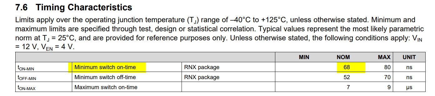

为 LMR33620CQ3生成的 Webench 模型报告开关频率为1.66MHz。
数据表为该部件指定了2.5MHz 的开关频率。
B:
WebBench 模型建议 µH 在我的3.3V 输出设计中使用超过2.92 μ H 的电感器。
2.2µH 表建议使用1 μ H 电感器。
这些问题是否相关?  哪一个更正确?

    您好 Barry、
    该器件的最短导通 时间为68ns
    对于上述条件、Vin=30V、 Vout=3.3V、 Frequency=2.1MHz 导通时间的计算公式如下:
    占空比的计算公式为 Duty= Vout/Vin=0.11。
    导通时间=占空比/频率
    导通时间= 0.11/2.1 MHz= 53.3ns
    因此、频率= 2.1MHz 时计算得出的导通时间低于最小导通时间68ns、因此降低了 WEBENCH 上的频率、以实现68ns 的最小导通时间
    如果频率= 1.6MHz
    接通时间= 0.11/1.6 MHz= 68.75ns
    WEBENCH 上的最小电感器计算结果为2.29uH、如下所示。 但是、WEBENCH 在给定的限制内选择最合适的电感器。 或者、您可以更改电感器限制并根据 您的要求选择电感器。
    谢谢、此致、
