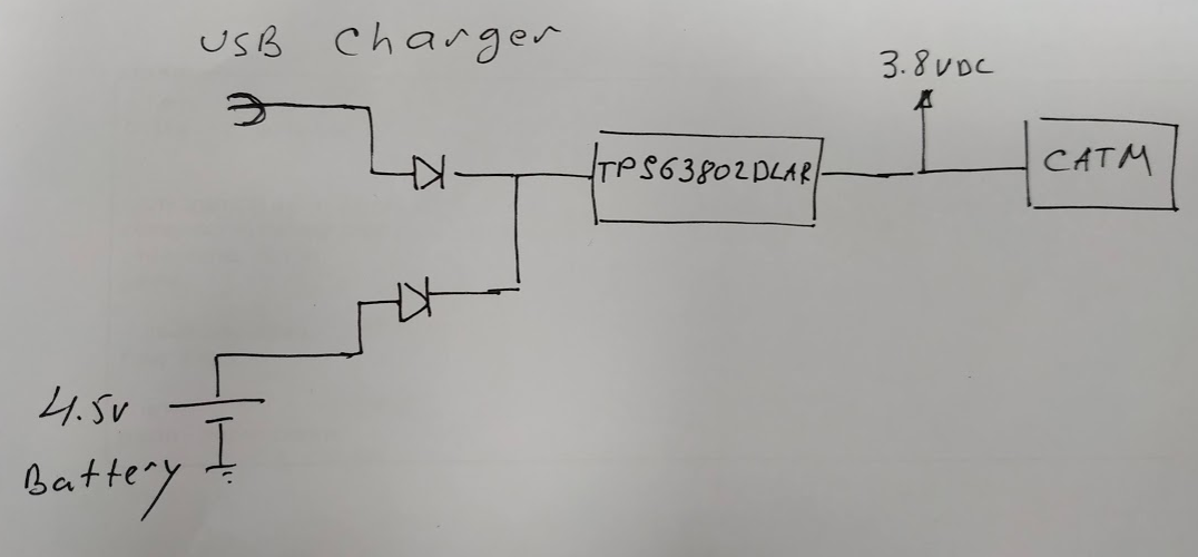

您好 TI 团队
我在不断发展的过程中,我想与你们磋商。
我有两个电源3x AA 锂电池(4.5VDC)或永久电源5VDC (电话通用充电器)。
连接到 TPS63802DLAR、对于 CATM 模块定义为3.8VDC。
问题是:一旦我的电路板通过外部5VDC 电源连接、而不是通过黄油连接。
  • 我的连接配置正常。 主要公式是、我能否将 TPS63802DLAR 连接到外部5VDC 充电器?
  • 我应该注意什么以及要考虑什么。
  • 遗憾的是、Digi Key 中不存在 TPS63802、这可能是不受欢迎的器件? 您能不能建议其他解决方案- 具有低 Iq 的降压/升压转换器
谢谢你
Ilya
    您好 Ilya、
    连接对我来说很好。
    请确保 USB 充电器的输出电压不会超过器件的建议工作范围。
    如果您需要一款 IQ 极低的器件、请查看 TPS63900。
