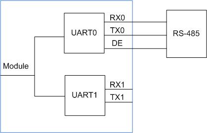

我想在我的应用中使用 Sn65hvd1782将我的信号转换为 RS485。  但问题是、我的 MCU 只有一个使能引脚、我希望从等待您的回放中获得2个 RS485信号。 您能不能帮助我、我如何使用 MCU 的单个使能引脚将2个 Sn65hvd IC 放置起来

    我可能无法正确理解您的问题。 您能否使用 MCU 使能来驱动一个 SN65HVD1782、并使用同一信号但使用逆变器来驱动另一个 SN65HVD1782? 请告诉我它是否适用于您的应用。

    将以太网信号转换为 RS485的应用。 我有一个模块将信号以太网转换为 UART。 该模块中有2个 UART
    我正在放置 RS485 IC、将该信号转换为 UART 中以太网的差分信号。
    现在我面临的问题是,在该模块中有两个 UART。 对于 RS485、我们主要需要来自控制器的3个引脚、即 RX、TX、DE。
    UART0正将这些引脚清楚地设置为 RX0、TX0、DE。
    我想问如何将 RS485放在 UART 1上以转换此信号我有 TX1、RX1,但没有任何使能引脚。 我是否可以为两个 IC 使用相同的使能引脚?
    或者、我是否应该以其他方式来实现它。
    我无法处理该模块已构建的堆栈。
    等待您的快速响应
    另一个想法:您的 UART 中是否有三态输出? 如果是这样、您可以共享两个 TX 引脚以使一个有效、另一个高阻态。不幸的是、RS-485不支持仲裁。

    在多次阅读您的帖子后、我 对您的应用程序的功能有一些疑问。 1) 1)这两个 UART 是否获得相同的以太网信号? 2) 2)如果是、是否要将同一信号拆分为两个 RS-485信号? 我绘制了一个简单的方框图。 我有点困惑 、为什么您希望使用 同一信号通过两个 UART 驱动一个 RS-485。

    此方框图准确地显示了我的问题。 是的、它只有一个以太网端口来驱动两个 RS485信号。
    我的模块只有一个使能端口。 要启用 RS485、我只想知道是否有其他方法同时驱动这两个器件
    谢谢你
    我仍然不知道为什么要通过两个相同的 UART 信号来驱动 RS485收发器。 无论如何、我担心您需要一个多路复用器来进行2选1选择、例如 TMUX1119。 如果您有更多问题、请告诉我。
