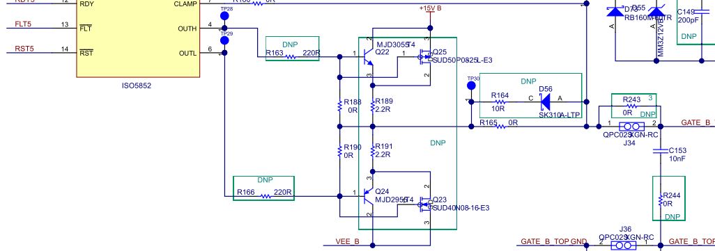

请指导我计算 缓冲晶体管 MJD3055  和  MJD2955中的功率损耗。
    Naga Sahitya、每个晶体管的近似功率耗散为{0.5*(Vcc-Vee)* Qg*fsw}+{vbe * ib* tr/f* fsw)。 最简单的方法是仿真和检查。
    Navaneeth
    {0.5*(Vcc-Ve)*Qg*FSW}
    在上面的公式 中、我认为您只考虑 了晶体管中的所有损耗。 可能是我们可以计算出的最坏情况。
    我尝试使用 TINA 模拟电路,但我没有找到需要更改 HFE (BETA)、Vbe、VCEsat 的地方。  请帮助我在 TINA 中进行仿真。  我在    电流升压级中使用 FZT851和 FZT951晶体管。
    在还给出的 MOSFET 缓冲器级原理图中,说明如何将 MOSFET 缓冲器电路与 ISO5852S 配合使用
