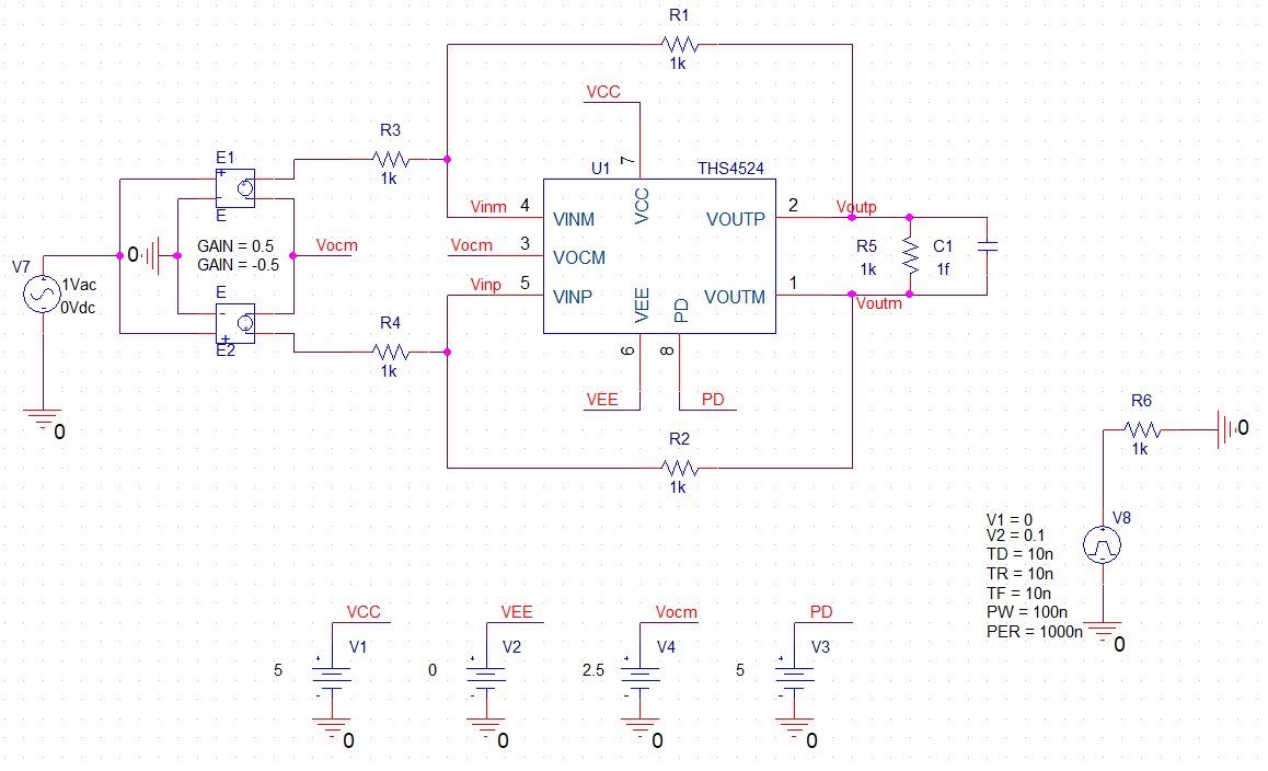

我正在运行 PSpice 的试用版。 我下载了 PSpice 模型和项目示例 THS4524 PSpice 模型(修订版 B)。 交流仿真示例可以正常工作、但如果我添加脉冲电压源进行瞬态分析、即使将其连接到主放大器电路、交流仿真也会因以下误差而开始失败:
错误(ORPSIM-16550):矩阵解决方案期间浮点计算失败。 可能的解决方案:1)确保所有器件参数都在有效范围内。 2)尝试使用.options limit
内部错误--溢出,乘法
正在中止仿真
瞬态分析也失败。
您是否知道是否有一个用于瞬态分析的具有 THS4524 PSpice 模型的 OrCAD 示例?
请参阅 下面我使用的整个原理图。 唯一的修改是 v8和 r6。

    您好、Vlad、
    我尝试在这方面使用自动收敛、它起作用。 试试吧。
    对于 OrCAD 17.2:
    Simulation Profile -> Options -> Analog Simulation ->单击 Auto Convergence。
    Herman

    当时我尝试了一些方法来帮助它收敛(释放容差、使用初始电压等)、但如果我启用了自动收敛选项、我已经不能为正。
    很遗憾、我现在无法检查您的建议:我没有用于此测试的 PSpice 试用版。
    在保存的仿真报告文件中、我看到命令 .options ADVCONV -不确定它是否与 GUI 中的 Auto Convergence 相同。
    我们已经订购了完整的许可包、但尚未订购。  当我收到它时、我将按照您的建议再次使用 Auto Convergence On 对其进行测试。
