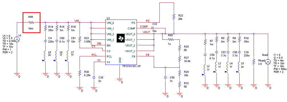

如果在启动瞬态模型中在源发生器和电容器(下面的 R56)之间添加一个0.01欧姆的串联电阻器、则仿真不稳定。 我认为该器件应该在串联电阻为0.01欧姆时保持稳定。 这是 SPICE 误差、还是 Rs=0.01欧姆时部件真的不稳定?

    我模拟了您共享的项目、并观察到输出在10m Ω 电源电阻下正常调节。 下面是测试原理图和仿真结果。

     感谢您运行仿真! 现在、我看到原理图中的连接丢失、导致了这个问题。 很抱歉出现错误。

     在修改原始 SPICE 文件并将其发送给您之前、我正在为 LDO 设计预滤波器。 该仿真在大约10GHz 的频率下振荡、因此我修改了原始值以反映一些变化并查看导致这些变化的原因。 最终结果是、如果我将电容器 ESL 值设置为实际值0.7nH、并将源阻抗更改为实际值10m Ω 和0.7nH、仿真将显示在10GHz 附近的振荡。 文件和一些屏幕快照已附加。

    负载瞬态看起来太快、无法让仿真器处理。 如果我们增加负载瞬态上升/下降时间(如下所示)、则不会观察到振荡。

    感谢您对此进行深入研究。 更改上升和下降时间不会导致仿真中出现振荡。 当我在仿真中看到部件在10GHz 时振荡时、似乎振荡不会反映实际部件、因为 LDO 似乎不太可能具有这么大的带宽。
    如果我再次看到振荡、可以肯定地说、如果它们高于某个频率、那么这很可能是仿真器问题、而旁路/滤波选择不多? 如果是、该频率是多少?

    是的、您回答正确。 我们观察到的高频开关是仿真伪影。 这不会在实际器件中发生。
