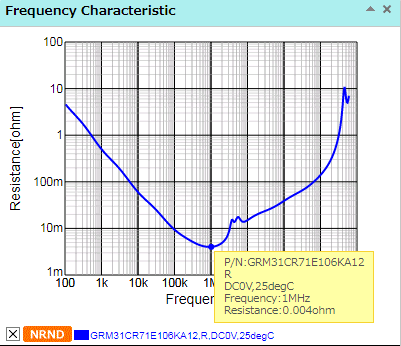

基于 TLV62130对设计进行仿真我不确定如何为您提供的示例电容器获得 ESR、例如:
GRM31CR71E106KA12L webench 显示 ESR=1Mohm。
您指定该 ESR 的频率
来自 CAP 数据表 https://ds.murata.co.jp/simsurfing/mlcc.html?lcid=en-us
100k Hz ESR=8m Ω 时
在1MHz ESR=3m Ω 时
Sebastian
    您好、Sebastian、
    我们通常在1MHz 频率下使用 ESR 值、如果数据表中指定了该值。 否则、我们使用阻抗图中的最低值。 对于 GRM31CR71E106KA12L、它应该为4m Ω。 我们将在工具中将该电容器的 ESR 更新为4m Ω。

    大家好,谢谢你们,我恐怕问题可能会更广泛。我检查了几个在 webench 中使用的100nF 电容器,通常情况下,电容器显示为1Mohm ESR,而从图中(我检查过几个供应商),它们通常高于10mohms。
    例如、GRM188R61E104KA01D 在 WB 中表示1Mohm、而从下面的 Murata 数据表中可以看出它为20mohms
    请您也解决这个问题
    Sebastian

    GRM188R61E104KA01D 最小 ESR 约 为20m Ω
    GRM188R71H104KA93D 最小 ESR 约为5m Ω
    C0603C104K5RACTU 最小 ESR 约为104m Ω
    UMK212B7104KG-T 最小 ESR 约为8m Ω
