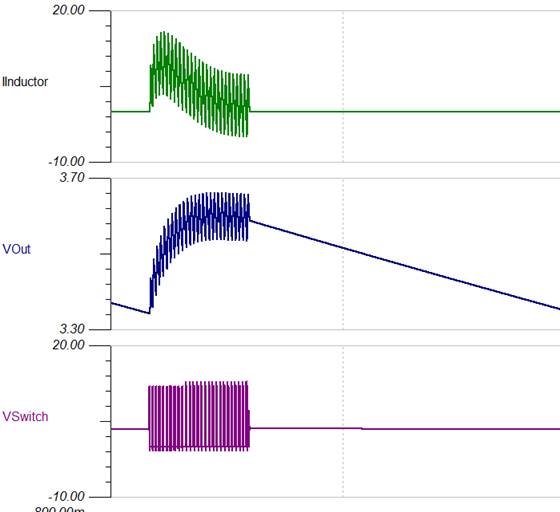

我的客户正在 使用 TINA 仿真以 DCM 运行的 TPS56C215、并注意到、尽管它应该在不连续模式下运行、但仿真中的电感器电流会变为负值(请参阅下文)。 Vout 也会增加、然后关闭 、直至达到调节电压。 您能否分享有关这些行为的一些详细信息? 当感应到电感器电流达到0A 时、低侧 FET 是否应关断? 我连接了它们的仿真(它有一个相对较小的电感器来产生负电流、但也会出现较大的电感)。

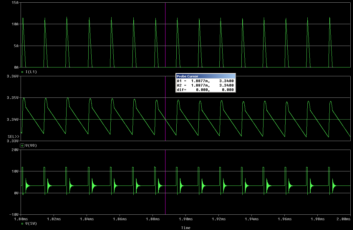

    我们对模型进行了一些更改、以正确实现 DCM 运行。 此外、将电阻 R1的值从10m Ω 降低到1m Ω、以避免稳态下的 Vout 增大。 下面是更新的测试台和仿真结果。
    测试台:
    仿真结果:
    您能告诉我们上述仿真结果现在是否正常吗?
