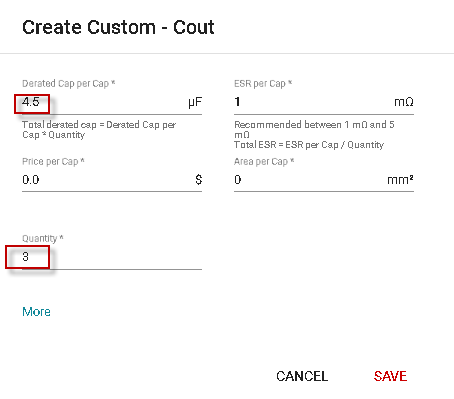

我要添加3 x 10uF、每电容4m Ω 的输出电容器、这些电容器是可看到10V 直流偏置电压的定制电容器。  我有制造商的数据表、我需要针对直流偏置将其降额-55%。  在 Webench Designer 中、如果我设置了定制器件、我该如何将"降额电容器/电容器"设置为? 如果我将其设置为10、ESR 设置为4mohms、则原理图显示10uF 4mohms 数量为3。  当我单击原理图符号时、它显示电容器为10uf、"总降额电容器"为30uf。   Webench 是否在内部进行线性近似计算?  同样的问题也适用于输入电容器、它们是否在内部降额?

    对于定制电容器、我们采用每个电容器的降额电容值输入、并将其与数量相乘以获得"降额电容总值"。 总降额电容值在内部按原样用于计算。
    这是您可以执行的操作。

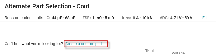

    您可以通过单击原理图中的 Cout 并单击"Choose Alternate (选择替代)"选项来创建定制 Cout。
    然后、您可以在"每个电容器的降额电容器"字段中指定4.5uF (-55%降额值为10uF)和数量为3。

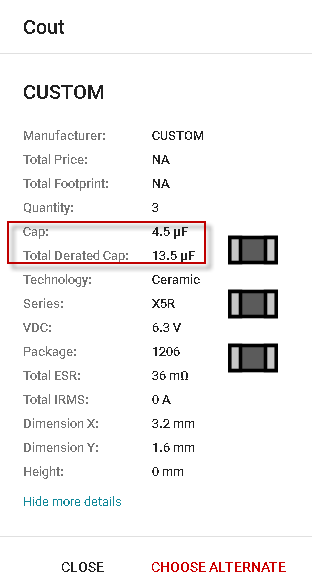

    完成后、Cout 更新为使用4.5uFx3 = 14.5uF 的总降额电容进行内部计算。 希望这对您有所帮助。

    感谢您的回答。 我得到了总 C/R、但更重要的是我是否输入了降额值、在我的示例中、它将是每电容4.5uF (降额55%)。 如果是这种情况、我希望内部计算/仿真不应应用降额。 或者、如果内部发动机施加线性降额、我是否将其保持在10uF?
    谢谢、这就是我需要的。
    你(们)好
    对于自定义组件、您输入的值是降额值。 在此基础上不会施加内部降额。
    对于 WEBENCH 推荐的组件、该工具将根据该组件的数据表建议进行适当的降额。 每个组件的降额值可在工具的选择替代零件窗口中作为列查看。
