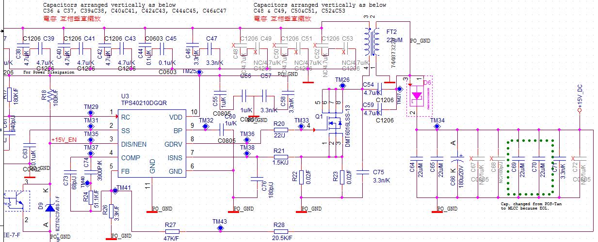

我能否将此设计修改为5V~20V 输入电压15V 输出电压@2A?
如果是,如何确定 COMP 引脚的 R/C 值?
非常感谢!

    输入为5V 时、电感器中的电流上升50%。 看起来它有要增加的裕度。 我会让设计人员就这项要求的可行性发表意见。
    对于补偿网络、TPS40210是峰值电流模式控制。 输出极点由输出电容和负载电阻设置。 补偿应按原样工作、但可针对15V/2A 进行调整和优化。

    目前已使用 TPS40210 SEPIC 设计。
    由于汽车电池的输入电压电源典型值为13.5V,因此需要支持输入电压降至5V ,并且输出仍保持15V@2A。
    基于这种情况,您是否可以在下面评论 sch?  太棒了!

    不知道您的设计的 ESR 零点、因此请按如下方式进行2类环路补偿:
    1) 1)计算右半平面零点 RHPZ、它是占空比、磁化电感和负载电阻的函数;
    最坏的情况是在最大占空比下-因此计算最低输入电压5V:
    RHPZ SEPIC =(Vout x (1-d)^2)/(2 x PI x d^2 x L x Iout)
    2) 2)现在将交叉频率的增益设置为低于 RHPZ 的1/5;如果您对动态性能的要求较小
    选择 RHPZ 的1/10的 FCO、以便获得更好的增益裕量和更好的相位裕度;
    如果输出电解质的质量较差、这会有所帮助、这意味着 ESR 会在低温条件下增加。
    3) 3)现在将补偿零点设置为负载极点的两倍
    4) 4)现在将补偿极点设置为10倍 FCO;如果 ESR 零点低于10倍 FCO、则将补偿极点设置为 ESR 零点;
