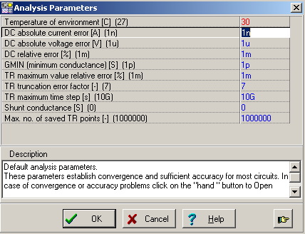

感谢您提供上一个答案。 我还有一个问题、当我将 NTC 的温度更改为30个等级(应为10.59V)时、输出 VF4为何不会改变?  e2e.ti.com/.../0312.4377.completo.TSC
    我将检查此内容并返回给您。
    Saket
    您好、Rafael、

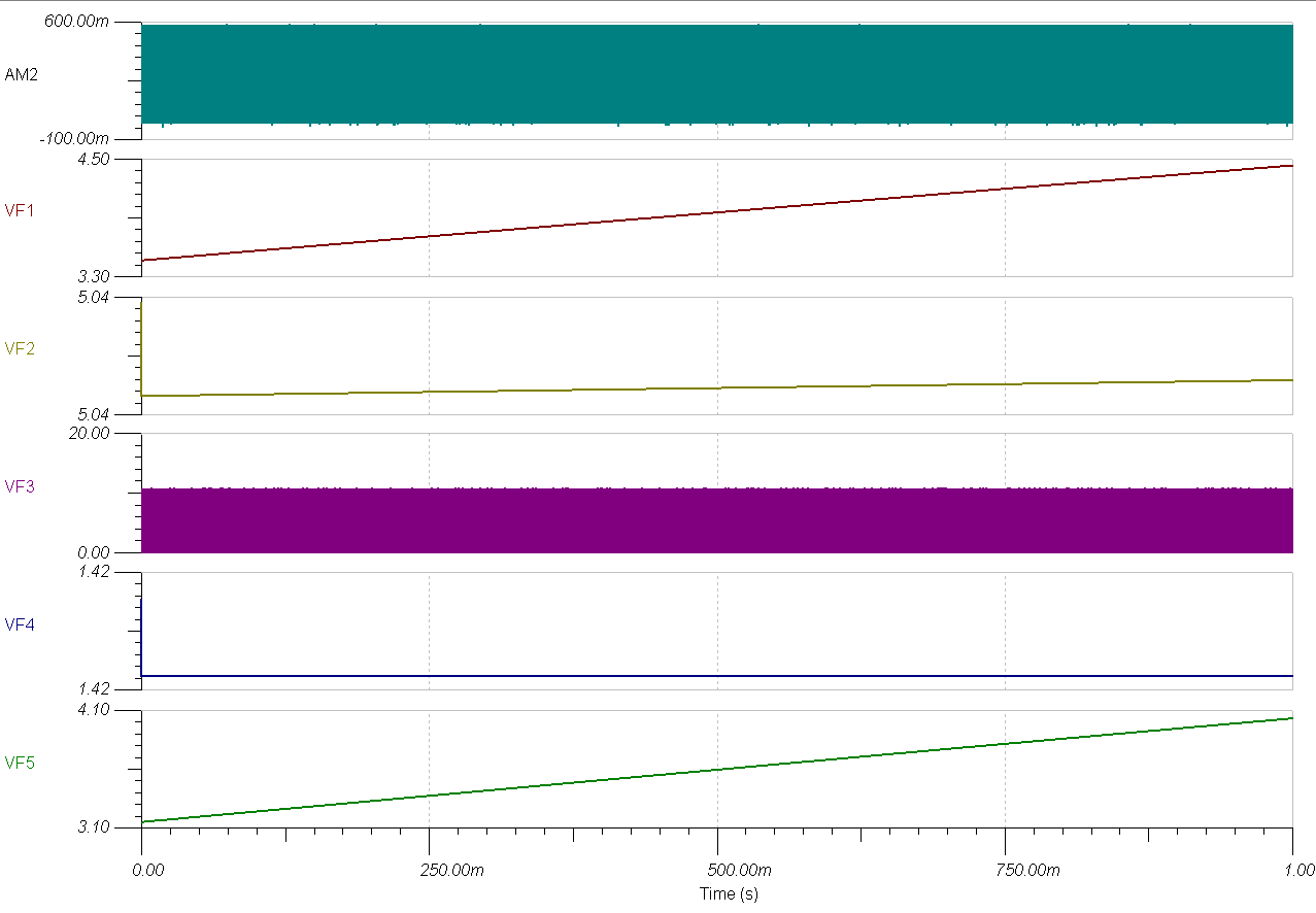

    由于缓冲器输出(VF1)随温度变化、NTC 似乎按预期工作。
    我用两个温度分别为30度和100度来模拟您的设置。
    为此、我更改了"设置分析参数"中的温度、下面是仿真结果。
    30度
    100度
    第二个运算放大器的输出固定为1.42V、原因是其反相端子上的电压为5.4V、我可以看到非反相端子电压变化对输出(VF4)没有影响。
