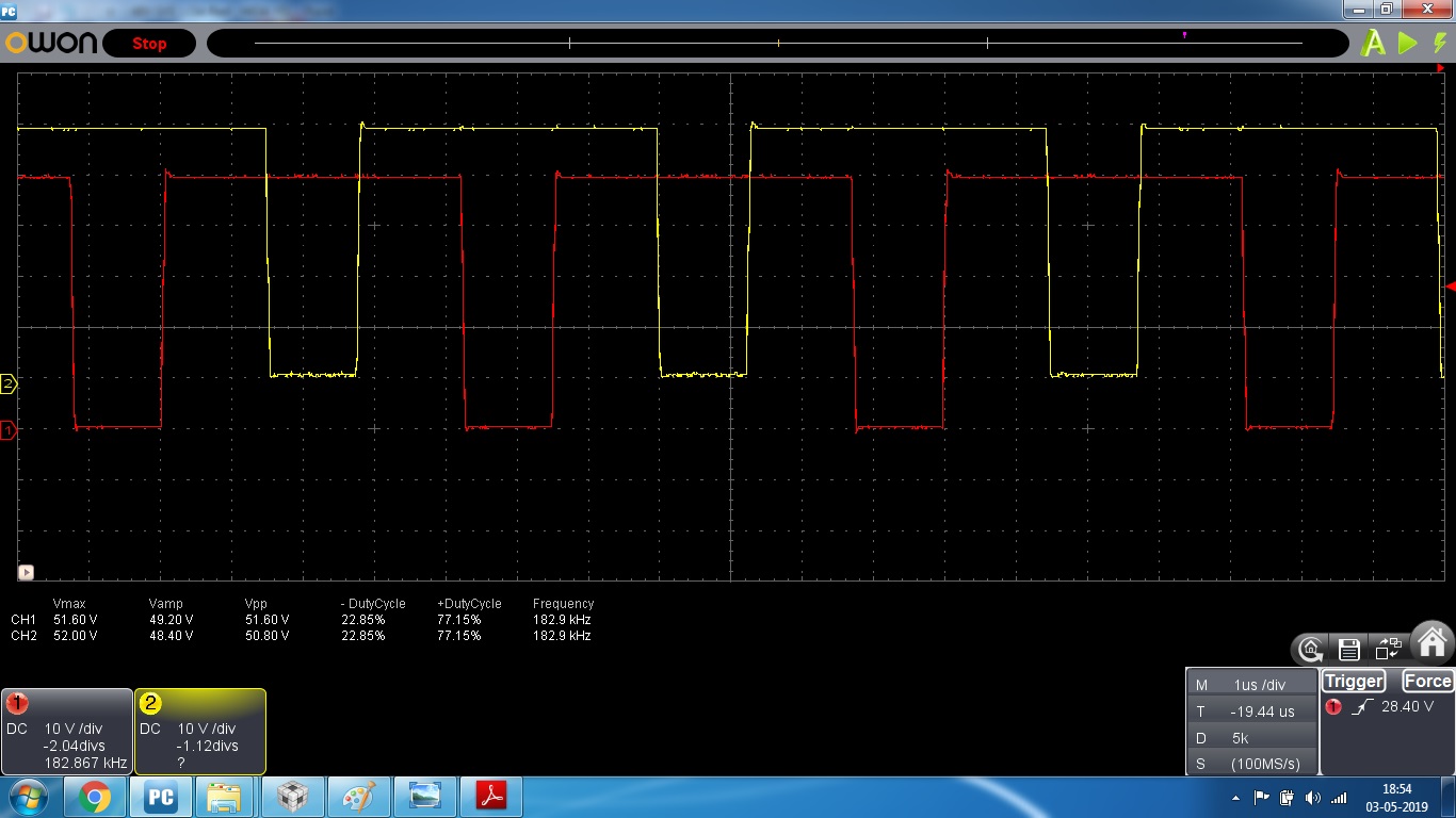

我已将您建议的 48V 系统的修改从12V 系统更改为12V 系统。
MOSFET Q2、Q3、Q4、Q5额定电压为150V
PV、BV (2.8V)的电阻分压器网络
3.软件:MSP ADC 值 PV、BV 等...
然后是我的空载测试
输入电压:60V
输出电压:56 (空载时)
输出电压降至"零"后5到8分钟、我们得到了输出电压(56V)。 则 SM72295 MOSFET 驱动器将损坏。

    听起来好像会发生过压应力、这可能是由振铃造成的。 您是否有示波器捕获、您是否可以共享电路板的开关和门控说明?
    BART
    请查找随附的示波器捕获。

    根据您共享的内容、该开关节点看起来处于100V 器件的范围内。
    不过、栅极节点也会受到关注。 您能否分享您正在使用的新 FET、栅极驱动电压和您更改的任何驱动电阻? 这也将帮助我找出任何超出规格操作的可能性。
    BART
    MOSFET 额定电压为150V、部件号:BSC360N15NS3GATMA1、我们未更改任何驱动电阻器。

    我的同事也反映了开关节点电压的问题。 如果您可以放大上升时间以查找尖峰和振铃、则可能会发生违反栅极驱动器规格的情况。
    为了纠正这一问题、需要通过调整栅极驱动电阻来降低 dv/dt。

    栅极驱动电阻器的值需要增加、以减小电流并降低开关速度。 这取决于许多因素、例如 MOSFET 的性质、系统设计以及现有的压摆率和过冲。
