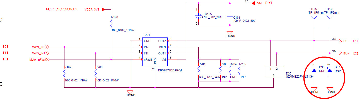

    TI DRV8872QARQ1用于驱动我的有刷直流电机。 我的电机可以通过电流方向调节进行正向或反向旋转。
    并且可重新抽取的二极管旨在防止 EMF。  您是否认为这是必要和有能力的?
    D35是 zenar 二极管。
    非常感谢!
    尊敬的 Lin Sun:
    VM 的标称工作电压是多少? D35是27V 齐纳二极管、因此、如果 VM > 27V、将开始在27V 时调节(钳位)输出电压。 请使用额定值至少比标称 VM 高10%的齐纳二极管。 此外、D35的连续额定功率仅为225mW、电机制动功率不得超过此值、以确保安全运行。 此外、仅当电机反电动势将超过最大 VM 额定值(50V)时、才需要过压保护或制动机制-如果电机被负载驱动至高于额定速度(再生或有源负载)、则会发生这种情况。 您的应用中是否会发生这种情况-如果不是、则 D35应该是一个足够的解决方案、以在开关事件期间防止瞬态过压/欠压(请在 BU+和 D35、BU-和 D35之间添加一个串联电阻器以进行电流限制)。 但是、如果电机可以在再生模式下运行、则 D35可能不足以防止过压、并且可能需要使用 MOSFET 的制动电阻器、具体取决于要耗散的再生功率。

    尊敬的专家 Siva:
    非常感谢您的专业工作!
    VM 的标称工作电压为12V、因此27V D35应该可以进行钳位。 我的电机通常以500mA 的电流工作、但我无法完全理解您的建议。 我稍后将学习并提供反馈。 谢谢!
