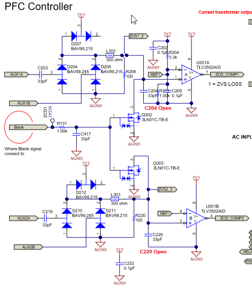

我的 ZVS 电路有问题
我看到 L102的引脚2标记为 AUX2A 并连接到 ZVS 电路的 C219。
L102的引脚4被标记为 AUX2B 并被连接至 D211
L103的引脚2标记为 AUX1B 并连接到 D205
L103的引脚4标记为 AUX1A 并连接到 ZVS 电路的 C203。
对于 L102 (AUX2A),这种差异导致信号进入 ZVS 电路,与 SWNODE2异相
并从 ZCD_Comp2生成两个脉冲。 一个位于 SWNODE2的上升沿、一个位于 SWNODE2的下降沿。
请参见随附的波形
这种差异导致 L103 (AUX1A)的信号进入 ZVS 电路,与 SWNODE1同相
并在 SWNODE1的上升沿从 ZCD_COMP1产生一个脉冲。
请参见随附的波形
这些信号对之一是否已切换? 如果是、哪一个?
这些波形是否正确?
也不会看到任何空白信号。
感谢你的帮助
Wayne Grandner

    请使用 ZCD_COMP1/2测试 U201A 和 U201B 输入的波形。
    我认为、ZCD_COMP1/2应该有两个脉冲、因为这两个脉冲都将丢失 ZVS。
    一个通道看起来是异常的。
    我同意一个频道不正常。 我认为这是因为有一个连线错误。 哪一个是错误的?
    L102 AUX2A 和 AUX2B 的接线与不同
     L103 AUX1B 和 AUX1A 的接线
    由于 ZVS1_2源自 AUX1A、而 ZVS2_2源自 AUX2A
    一个将相对于另一个反相。
    哪一项是正确的?

    大家好、Wayne
    我认为绕组的极性应该没有影响、因为以下电路中有 RECT 桥。
    探测可能发生在其他地方。 因此、我要求您测试比较器的输入和输出波形。
    很抱歉、您回答正确。 我未识别全波桥电路
    谢谢你
    在原理图上、我看到 C204和 C229已断开、因此我将它们从电路板上移除
    现在、当有源 FET 上的电压下降时、我获得 ZCD_Comp1和 ZCD_Comp2信号、
    ZCD_Comp2是一个脉冲、当活动状态上的电压降至零时、
    但 ZCD_Comp1是当时的突发噪声。 我认为接地噪声会影响脉冲。
    观察 ZVS 电路,我看不到任何空白信号(始终为低电平)。
    是否应安装零欧姆电阻器 R235和 R236? 它们安装在原型上。
    我也看不到 Active_PWM1或 Active_PWM2信号(也是低电平)。
    我想它们来自控制器。 是这样吗?
    如果没有任何 Active_PWM1和 Active_PWM2信号、ZCD_Output1和 ZCD_output2将始终为低电平。
    交越性的功能是什么?
    使控制器调整 ZVS 扩展死区时间的信号路径是什么?
    谢谢你
    我们非常感谢您的任何帮助
    Wayne Grandner
