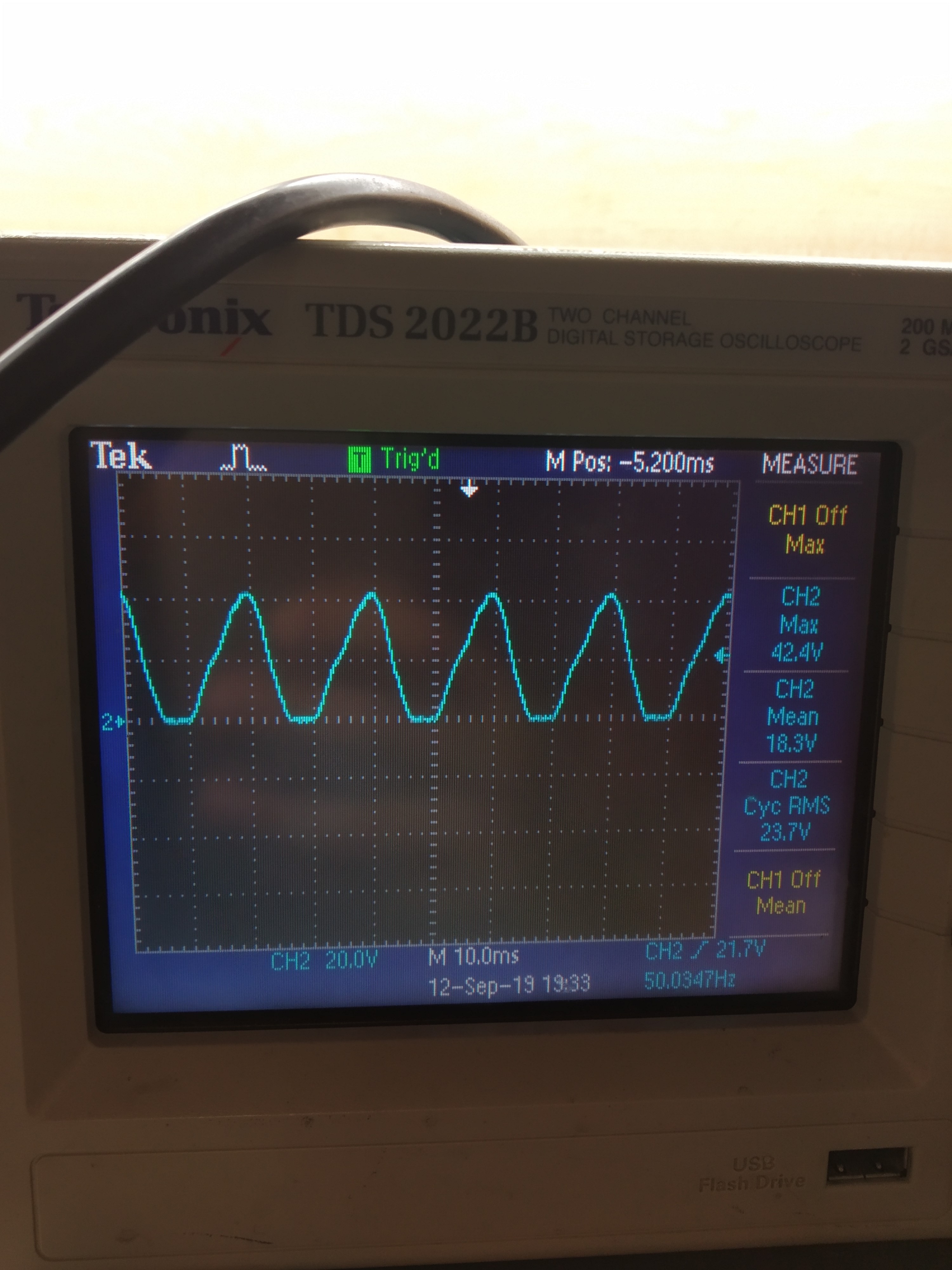

我提供30V 50Hz 输入,也不切换任何开关(MOSFET 和 GaN FET)和控制卡。 二极管 D101之后相对于 AGND 的波形应为半波。 但波形通信错误。在下方附加了相同的屏幕截图、平均电压应为 VM/PI、但它的通信量大于此值。  但是、如果我通过打开 R101隔离热敏电阻(R101)之后的电路、则波形是正确的。

    我认为您的问题是由桥式二极管上的寄生电容引起的、很难移除该电容。
    我建议您以差分方式使用 VL - VN 来感测电压。
