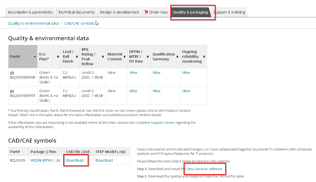

       您能不能与我分享用于原理图和 PCB 设计的 IC BQ25895的 Cadence Allegro 原理图符号和封装文件。
Jitendra
    Jitendra、您好!
    请从 TI 网站下载 BXL、该网站提供质量和封装选项。
    您可以使用超库免费阅读器在所需版本中提取符号和封装。
    请注意、您需要从 bat 文件中提取占用空间。
    谢谢、此致、
    阿图尔
