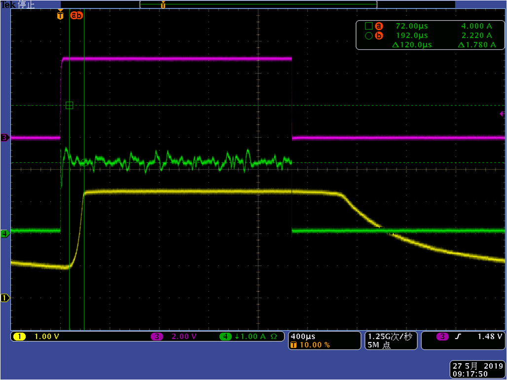

    你(们)好 Hirak
    关于4LED 解决方案、我捕获了以下几个波形:
    (1) G 形斜坡图像不良
    (2) 4LED 解决方案、G 波形不良
    CH3:CH2_GATE _GRN
    CH4:G 通道的电流
    CH1:投影光(由于传感器不够敏感、实际上升沿可能会更快。)
    (3) 3LED 解决方案(BP-LED 被旁路)、良好的 G 波形

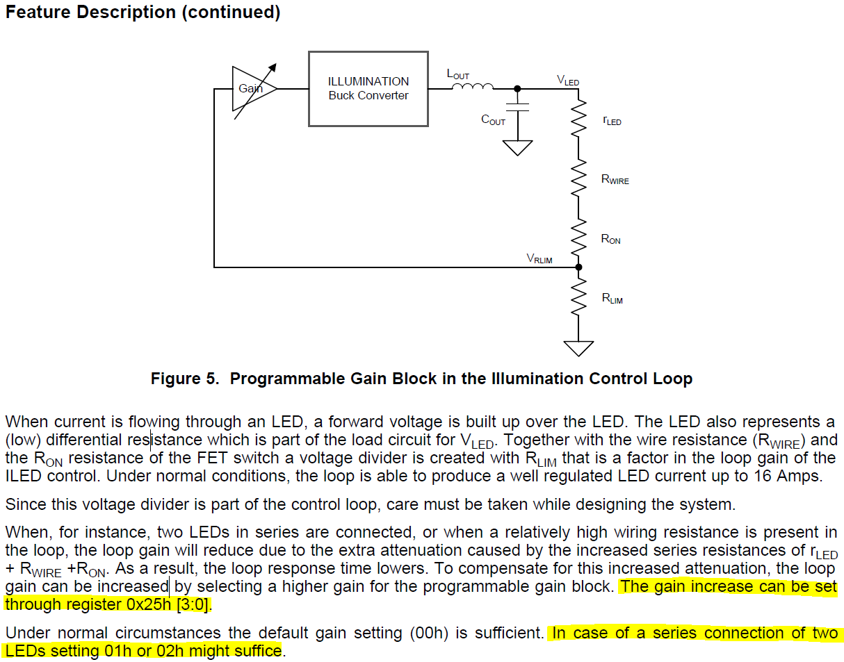

    (4) DLPA3005增益设置
    地址:0x25h
    设置:00h/01h/02h
    是否有任何方法可以提高4LED 解决方案下的性能?
    谢谢、此致、
    京明军
    您好,JingMingJun,
    请尝试进一步增大增益(0x25h)并查看增益是否解决了问题?
    谢谢、此致、
    Hirak。
    你(们)好 Hirak
    03h、07h、0Bh 和0Fh 的影响似乎是相同的并且是最佳的、但仍然不够。
    谢谢、此致、
    京明军
    您好,JingMingJun,
    遗憾的是、DLP4710 EVM 不支持25A、因为它仅具有单个 HS/LS FET 配置、并且布线长度专为16A 设计、因此无法确保正常运行。
    谢谢、此致、
    Hirak。
