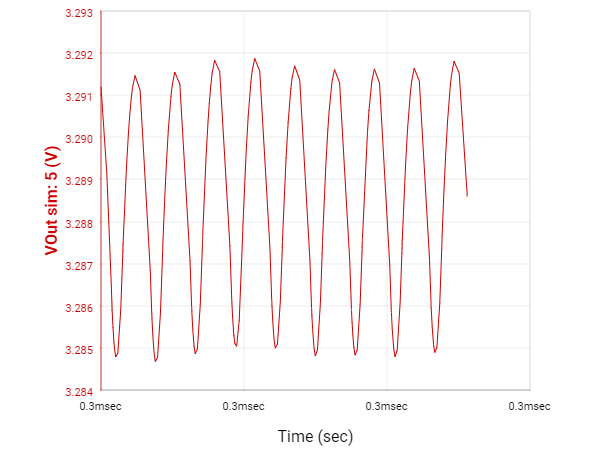

时间轴单位似乎停留在缩小的刻度上、因此在放大时不会显示实际的时间刻度。  这包括稳定状态仿真的标准缩放因子、如该图所示。
请注意、时间标签全部显示为"0.3ms"

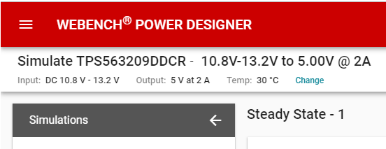

    感谢您的快速回复。  器件是 TPS563209、我认为其他定制没有太大影响。  我刚才尝试了:
    输入电压10.8至13.2伏
    输出电压为5.0伏、电流为2.0安
    将所有内容保留为默认值
    运行稳态仿真。
    顺便说一下、我在您的图片中没有看到电源设计 器的标题栏(Beta)、也找不到"共享设计"。
    好的、我在右上角找到了"Share Design"按钮(三个点菜单)。 以下是该设计的链接:

    感谢您的更新!  同时、我发现如果选中"显示标记"框、我可以通过将鼠标移到网格线上来找到实际的时间刻度:
    在上图中、黑条处的时间为0.31msec、使用相同的方法、我发现该格栅左侧的线为0.305msec、因此刻度为每分段5微秒。

    我们已经解决了时间轴问题。 但是、该修复程序将在我们的下一个版本(暂定在2019年5月24日之前)中的 TI.com 上提供。
    感谢您的耐心等待。
    Harish
    您好、Gabor、
    TI.com 上提供了此更新。 时间轴问题现已修复。 感谢您报告此问题。
