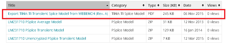

我不熟悉 Tina、但观看了很多视频并阅读了一些相关内容。 我从 TI 网站获得了.lib、并使用宏向导为 LMZ31710创建.tsc 文件。 我尝试执行一些基本仿真、似乎我不断收到一个引脚未连接的错误。 它在网表中标记一条线。 任何帮助都将不胜感激。

    此外、FYI 还在 WEBENCH 中启用了 LMZM31710的 TINA-TI 原理图、您可以从此处下载原理图并进行仿真。

    不知道为什么我没有从 webench 导出开始、但这似乎还不错。 感谢 Vivek 的帮助。
