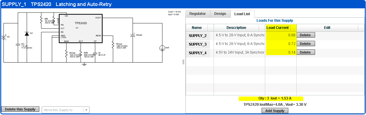

我尝试构建直流到直流转换  器、该转换器具有一个介于9V-20V 之间的输入、并具有4个输出:5V @ 2.5A、3.3V @ 2.5A、3.3 @ 1.5A 和1.5V @ 1.5A。 因此、我对输出进行排序、并选中热插拔框、然后单击下一步、 然后、我注意到我生成的电路将 TPS2420用作热插拔控制器、它的最大输出电流可为4A、而通过4个输出的所需电流总量 应约为8A!!!
好的、我在这里误解了什么?
    您好、Ahmed、
    所有电源的最大输入电流要求为1.53A。 即输入电流=(输出电压*输出电流)/输入电压、详细计算如下所示。 因此、4A  热插拔 足以为所有电源提供1.53A 电源电流。
    谢谢、此致、
    普拉文 B
    您好 Praveen、
    感谢您的回答。 但是、正如我在问题中所述、我的设计将具有4个输出、所有这4个输出所需的总电流将约为8A、因此4A 热插拔将不够用、对吧?
    您好 Ahmed
      8A 的峰值电流将由降压转换器的输入电容器提供。 平均电流将低得多-您可以根据 Praveen 所述假设 Vinmin 为9V 来计算。 因此、热插拔提供的电流将会低得多、并会在每个降压转换器的输入电容器上重新充电。
    如果您有更多问题、请告知我们。
    Gerold
    好的、现在我明白了! 非常感谢 Gerold! 也感谢普拉芬!
