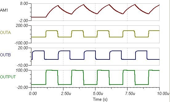

  高侧的驱动信号 与输入信号不同。 因此、当负载由电阻器和  电感组成时、最终输出不符合预期。

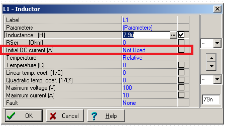

    问题可能出在原理图中电感器 L1的设置。

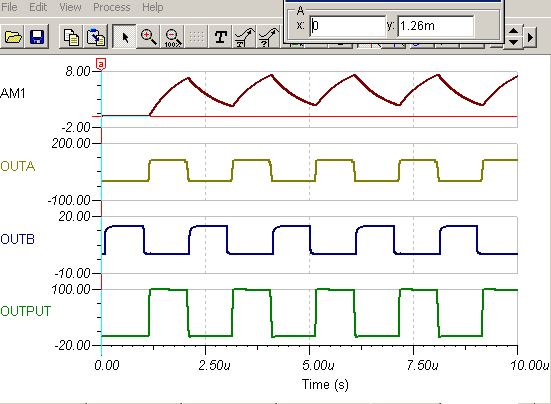

    通过将初始直流电流更改为未使用、我获得以下结果。

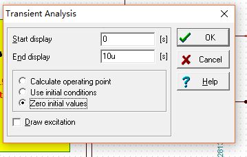

    感谢 您的回答。 这很有帮助。 我想知道为什么不使用电感器的初始直流电流? 当我选择零初始值时。 结果还是错了、原因是什么?
    您好、Sheng、
    当初始直流电流设置为不使用时、它将允许电感器根据初始运行条件保持初始值。
    我们可以从仿真中观察到、在本例中、电感器电流从1.26mA 开始。
    使用零初始条件将再次在电感器上强制执行0A 初始条件、因此会发生相同的问题。
