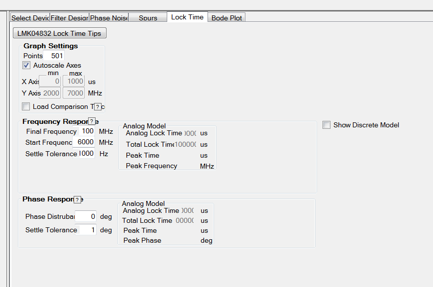

    我这么做、但锁定时间始终保持在100000。 为什么会这样呢?
    奥斯汀
    我们需要更多细节来进行调试、例如保存的文件或屏幕截图、或者至少器件和输出频率。
    如果环路滤波器不稳定或带宽设置为0Hz、则可以得到该值。
    Dean
    器件:LMK04832
    设置:
    锁定时间:
    奥斯汀
    我得到的关键具体细节是器件是 LMK04832、它没有锁定时间模型。
    在当前版本中、有一个锁定时间选项卡、但在转到 Web 的下一个版本中、此选项卡将被删除。
    这里的问题是并非所有器件都支持锁定时间仿真。  具体而言、对于 LMK 系列器件、不支持锁定时间、也不打算添加锁定时间。   VCO 校准确实会影响锁定时间、但由于没有锁定时间的特性数据、因此无法为工具添加该数据。  在该工具的下一个版本中、PLLatinum Sim 会自动删除 真正不受支持的仿真选项卡。
    对于模拟 PLL 锁定时间、您可以创建自定义 PLL 并更改参数、但这就是我们目前所拥有的所有参数。
