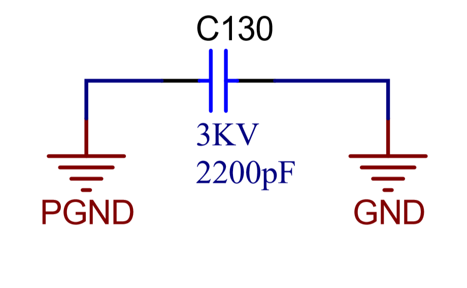

我在您 的 TIDA-01606 设计中找到了吹风图。 放置此电容器的目的是什么? 这种放置方式是否会让噪声传输到冷侧控制器接地的 GND? 相反、我们会获得什么好处?
谢谢你
    这是 YCAP。  用于滤除 CM 噪声。
    您好、Mohsen、
    Sinnce PGND 和 GND 处于不同的电位、PGND 的开关电压基准可能会在 GND 域中产生噪声。 为了将噪声分流回 PGND 域、连接了 C130电容器。
