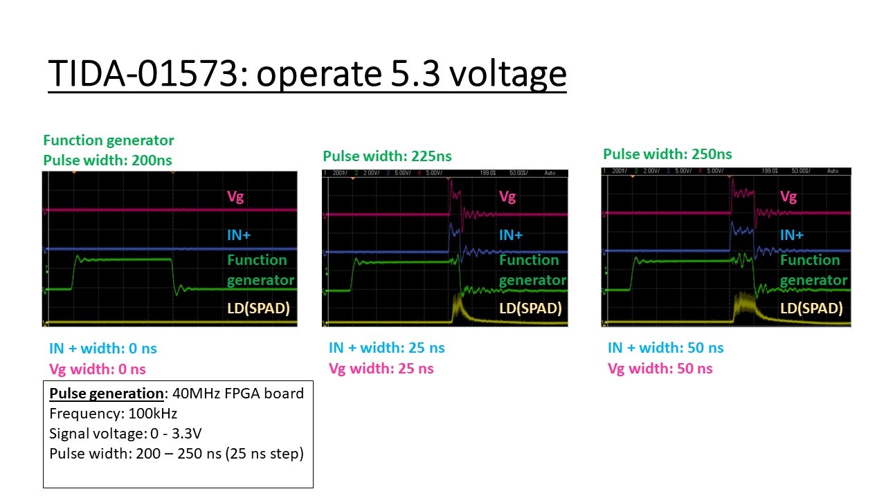

是否可以使用低压激光二极管?
我实际上想使用 Sony SD3236VF。
这个为150mW、工作 电压为5.3V 至5.5V
您建议输入电压在30-75V 范围内、但它是否有机会使用它?

    此参考设计可以在5.3V-5.5V 之间切换、而不会出现任何问题。
    不过,快速提示:在总线上仅使用5.5V 电压进行切换时,您可能无法获得所需的峰值电流脉冲,具体取决于您的脉冲宽度。 在固定脉冲宽度下、峰值电流受 LED 驱动环路中的寄生电感的限制。
    V = L*di/dt
    重新排列:di = V*dt/L
    di 是所需的峰值电流、dt 和 L 通常分别由系统要求和布局确定。
    为了增加峰值电流、您必须增加开关电压、该电压会切换到您的整个驱动环路。 激光二极管始终遵循其 VI 曲线、仅经历总开关电压的一小部分、而其余电压则在寄生 L 和 FET VDS 上下降。

    尊敬的 John:
    感谢您的快速响应!
    您的提示非常有帮助。
    实际上、我将脉冲宽度设置从100ns 更改为200ns。
    然后我得到一个激光脉冲、但它具有25ns 等宽脉冲宽度。
    它似乎与输入脉冲宽度相关。
    这是否意味着我们需要1GHz 脉冲发生器来获得1.x ns 的脉冲宽度?
    如果您有什么想法来产生合理的如此高的频率、您会告诉我吗? 脉冲。

    您好、Yuki、
    此参考设计包含一个使用与门的脉宽减小电路、以帮助实现这些非常窄的脉宽。 我认为您知道需要以非常精细的分辨率调整输入脉冲宽度。 我们通常使用具有非常精细脉宽控制的专用函数发生器进行测试。 如果您使用 FPGA 生成 输入信号、则需要合成可变占空比电路以实现更高的脉宽分辨率。
    我对这种设计没有太多经验,但例如,您可以合成来自参考时钟的相位延迟时钟信号,并使用比较器来比较这两个时钟。 输出脉冲宽度将由两个时钟之间的相位差决定。 这里提供了各种论文、可帮助您提出有关这种可调脉宽电路的更多想法。
