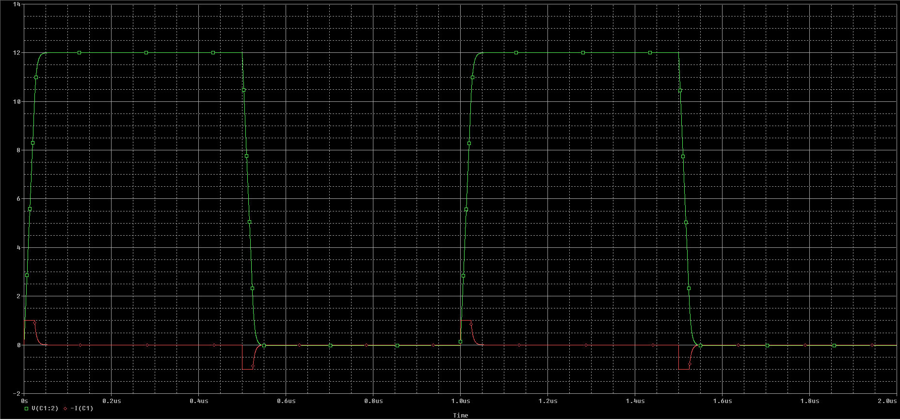

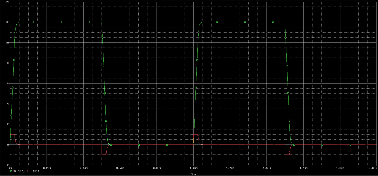

    您好、Ed、感谢您的回复。 我展示的解决 方案是特定于 LTSPICE 的、与传统 SPICE 语法不兼容。 我偶尔会使用 LTSPICE、但当然只能用于业余爱好者应用。
    我能够在我获得许可证的 PSpice 中运行该程序。 其理念包括 一个压控开关和一个电流源。 理想的电流源+齐纳二极管可实现所需的功能。 对于   驱动 MOSFET 的栅极驱动器的简化模型、我需要使用这种方法。
    随附的是灵感图。 我认为这种方法在 TINA-TI 中也适用。
    PS:此图不能模拟驾驶员的 ROL 电阻。 这只是一个初步示例。
    再次感谢您的观看。
