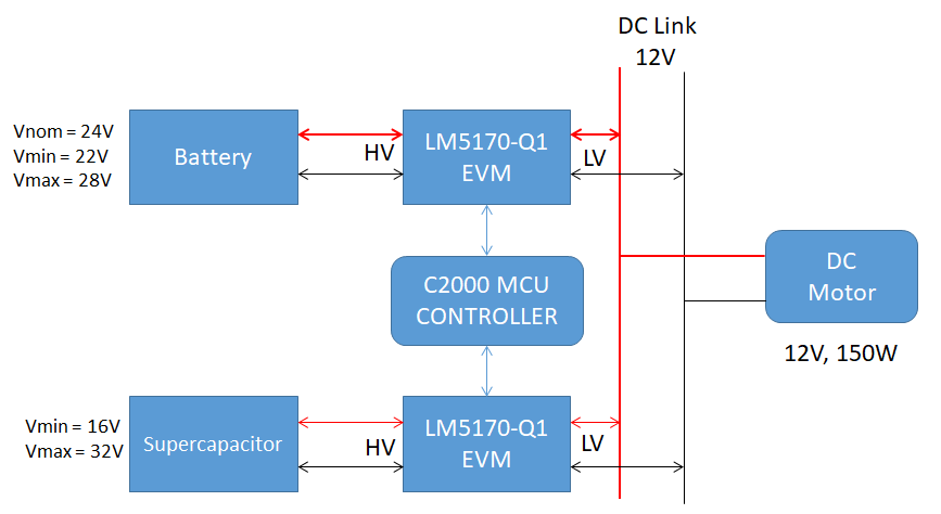

    我 还有一个问题。 在购买 EVM 模块之前、我想先了解一下情况、以便最终确认它是否合适、尽管我已经解释过一次。
    我在以下模式中的目标:
    1. 保持12V 直流链路电压
    2. 使用来自 Simulink/Matlab 的不同算法在电池和超级电容器之间控制电流共享。 电池提供平均电流、而超级电容器在改变电机负载时提供突发瞬态。
    3. 我将使用 C2000 MCU 从外部控制两个 LM5170-Q1EVM 模块。
    是否可以使用 C2000 MCU 控制的两个 LM5170-Q1 EVM 模块来实现这些目标?
    您好 Praveen、
    我认为这种配置将满足您的要求。
    Salil
