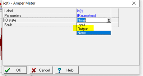

    您好 Luigi、
    感谢您发帖到 E2E。
    我使用 WAV 文件作为 VG1的激励、但我必须将安培表设置从输出更改为无。
    否则、VF1没有输出
    我在波形中没有看到任何奇怪的100ms-200ms。
    下面是 高通的 VG1 (wav 激励)和 VF1输出。
