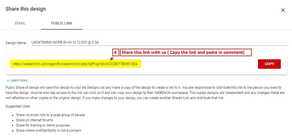

    感谢您联系我们。 请您分享 Webench 设计吗? 请按照以下步骤共享设计。
    1.从 Webench Designer 右角的垂直省略号菜单中单击共享设计。
    2.从“公共链接”选项卡中单击“获取链接”。
    3.与我们共享生成的链接。

    在 Webench 上创建设计后、请单击"Export"选项卡、然后在其下方查找共享图标。 然后按照第一条注释中的步骤操作。
    如果您无法共享设计、请在此处的注释部分共享原理图和 BOM。
