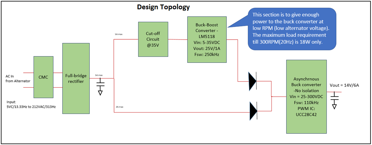

我计划根据 以下要求重新设计 PMP10783电路、
  1. 输入电压: 5V-212VAC (来自交流发电机)
  2. 输入电压频率:13.33Hz-300Hz
  3. 输出电压:14V 直流
  4. 最大负载:6A
  5. 隔离要求:否
下表显示了输入与输出特性、

请参阅我决定的拓扑所附的图像。
您能否查看拓扑并评论可行性? 如有需要、请说明任何其他注意事项。
谢谢、此致、
Ajmal T
    您好、Ajmal、
    PMP10783的原始设计人员(Sean、在另一个线程上为您提供帮助) 不在办公室、因此我将尽力回答问题。
    首先、一些一般性意见采用非同步方法的14V/6A 将需要为二极管安装大型散热器。 尤其是在输入电压较高的情况下、大部分时间功率将流过二极管。
    此外、高输入电压和高输出电流会导致巨大的开关损耗。
    我知道、输出不需要隔离、但使用基于变压器的方法仍然有意义。
    我还认为采用两个阶段的方法可能是有道理的。  升压前端后跟降压或类似器件。  对于输出级具有非常宽的输入也不是理想的选择。
    这些只是一些想法、可能会使设计决策变得更容易。  此外、我建议尝试功率级设计器来查看一些折衷。

    由于我们不想在设计中使用变压器、因此计划继续使用 PWM 控制器 UCC28C42 MOSFET 器件型号:STB36N60M6和器件型号为 SURF860 (Vf=1.4@6A)的二极管以及散热 器 V8813X (TO-220、5degC/W)的异步方法。 您可以查看这些器件吗? 如果您预见到所选器件存在任何问题、请建议使用器件型号。
    除此之外、还有采用 LM5118的降压/升压转换器、可在较低电压下获得适当的输出。
    您能评论一下这种方法吗?
    Ajmal
    Ajmal、
    不仅二极管需要散热器、MOSFET 还需要散热器。 最坏情况下的导通损耗已经为3.6W、不计算开关损耗。
    您将需要在 DCM 下运行。
    此外、对于这种类型的宽输入范围设计、您需要仔细选择输入电流限制器件(通常为热敏电阻)。 如果热敏电阻上的压降过大、则直流/直流转换器的输入端将没有足够的电压/能量。
    要在交流电中覆盖如此宽的输入范围、您需要一个大输入电容器。 在我的计算中、要在9.4VAC/13.33Hz 输入下提供14W 输出功率、您需要一个2000uF 输入电容器、以将输入谷底电压保持在5V 以上。 2000uF 输入电容器还需要处理从212VAC 整流的300VDC 电压。 对我来说毫无意义...

    当我们正在寻找没有定制变压器的设计时、我找不到其他解决方案。 从您身边向其他解决方案敞开大门。
    此外、在低电压和低频率下、主要负载要求 仅在点火时间且持续时间较短、RPM 将快速增加到更高的值。
    因此、我将继续采用这种方法、并根据性能进一步调整电容器值。
