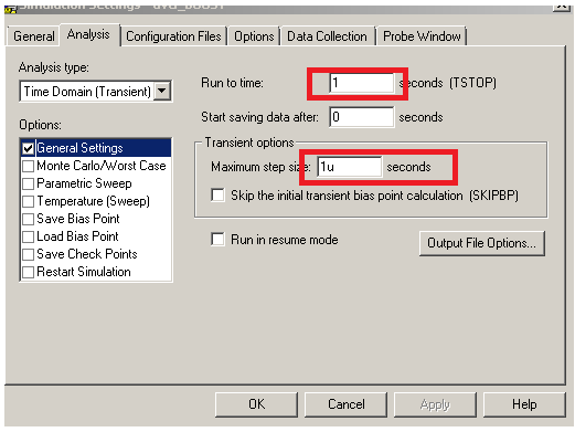

我已经使用瞬态模型和 AVG_Boost 模拟了 UCC 28070、但无法获得所需的结果。 请检查并查看设计。
规格:2.4KW
e2e.ti.com/.../7128.avg_5F00_boost.rar
谢谢你

    您好、Shubham、
    问题可能与您设置的仿真运行时间有关、即20ms。
    通过将运行时间更改为1、将时间步长更改为1U (为了加快仿真速度)、我们得到以下结果。
    Vivek Agarwal
    感谢您的响应、我将其设计为400V、2.4KW、但无法在满载和空载条件下实现400V 输出。
    您能建议设计中的误差吗?
    谢谢你

    您好、Shubham、
    您能否分享您用于获取上述规格的参考原理图?
    这将有助于我们进一步研究这个问题。
    Vivek Agarwal
