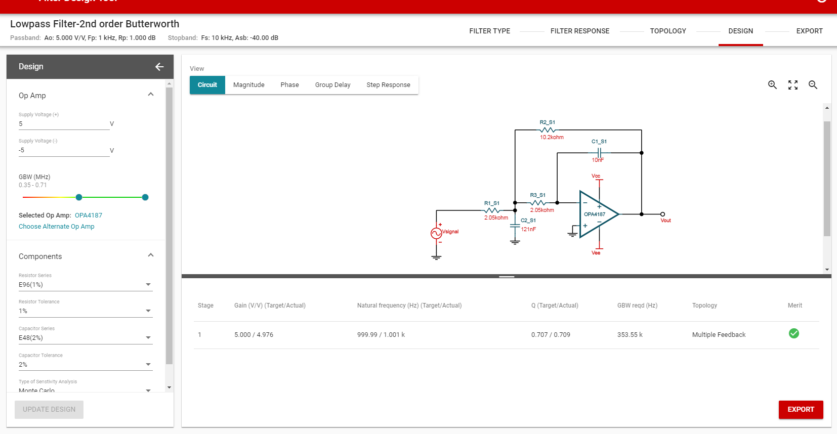

我已返回到您的在线滤波器设计工具、发现它的性能要差得多。
我选择了"低通"滤波器、增益= 5V/V、二阶巴特沃斯。
生成的原理图缺少所有部件、仅保留净线。
它通知我我需要 GBW reqd (Hz)= 7.071k、但警告我"没有增益带宽大于所需增益带宽100倍的可用器件"(707kHz)、这是足够的!
我也无法像以前那样设定零部件值。
我在上个月左右注意到了其他问题、是否有解决方法?
    Richard、
    我无法再现您的观察结果! 请参阅原理图下方随附的图片、其中包含所有组件及其值。
    我们在2周前进行了更新、此问题可能是由于您的浏览器 仍然缓存旧数据导致的、请清除缓存并重试。
