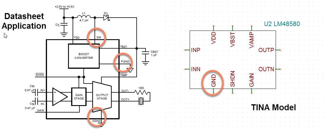

我只是想第一次使用您的 TINA 仿真工具、我想仿真一下、尤其是您的 Buzzer 驱动器 LM48580。
遗憾的是、我在这里发现模型的引脚分配与"真实"组件之间存在差异!
我错过了该模型中的引脚"SW"、"SGND"和 PGND! 请帮帮我。
 PSPICE 模型是否也只有10引脚而不是12引脚?
感谢你的帮助!
BR Holger
    您好、BR Holger、
    PSpice 模型还仅有10个引脚。
    当我们进行建模时、我们不会对器件中的每一个东西进行建模。 对于该器件、我们重点介绍了该器件信号路径的功能。 因此、我们仅使用直流电压对升压转换器建模。 因此、我们不需要 SW 引脚。
    此外、这是一个理想的仿真、无论是 GND、PGND 还是 SGND、它们都连接到理想的0V 电压或 GND。 因此无需将它们分离出来、而一个引脚 GND 就足以对该器件进行建模、重点是信号路径 Vin 到 Vout 的功能。
